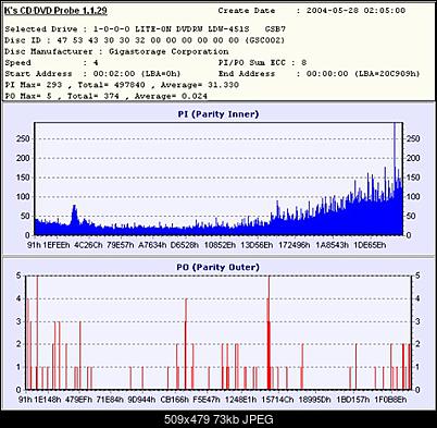

Tak wiec po nie udanym nagraniu plyty na 851s zmienilem bios na 812s niestety tam plyte otwieralo z 8min (stalo w nero caly czas na otwieraniu) i pozniej wywalilo. Wrocilem wiec na 451s i przedstawiam jeszcze jeden obrazek na Esperanzie R- nagrana 4X i ECC8. I chyba bede narazie musial zostac przy tej wersji.
Ale sie zastanawiam dlaczego zawsze koniec plyty jest ****any. Kupie jakies inne plyty to zawsze koniec plyty nie chodzi w dvd a nagrywarka czyta. Czy mozna to zareklamowac w sklepie?

ja tez czesto mam problemy z koncem plyty, imo to typowe dla litka a moze i wszystkich palnikow, ze koncowki sa bardziej "errorogenne".
Ale co chcesz reklamowac, plytki? nie da rady.
palnik? - zalezy chyba od servisu bo w sumie to przeciez nagrywa, i zawsze mozna powiedziec, ze trzeba bylo lepsze plytki kupowac. Mysle, ze wykres z kProbe to niestety slaby dla nikogo zaden dowod, ze plyta jest zle spalona.
sproboj kupic hawka (z reguly mcc), mnie ostatnio ta plytka pali sie najlepiej, nawet koncowka nie odstaje tak jak zwykle od reszty.

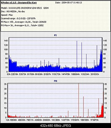

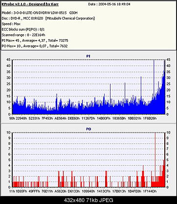

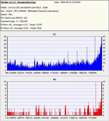

nie wiem jak to rozpoznac, ale czasem ponoc sa bez kartki w slimie, a czasem ja maja. te co ja kupuje w oszolomie za 4 zeta wygladaja tak jak na obrazku. i na tych paredziesiat co juz kupilem wszystkie byly z mcc, chociaz ponoc trafiaja sie z espy, ale tego nie doswiadczylem
w zalaczniku powyzszy hawk spalony x4 (zdjecie okladki i plytki + 2x wykres z kProbe)
EDIT:
jak zauwazyl ponizel pawelblu, testy wykonane sa z nieodpowiednia predkascia, bo zapomnialem przestawic na x4 i poszlo w max speed, wiec zasadniczo powinny wyjsc jeszcze nieco lepiej, jak sadze koniec plyty powinien miec mniej bledow.
