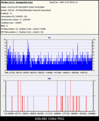

Tak jak obiecałem wykresik Verbatim+R X4 palona z iso w nero 6.6 z prędkościa x4 (zmieniona strategia zapisu) :cool:
bios bs0k w postaci *.exe od Codeców (stock). Zaznaczyłem "Apply recomended" i w ten sposób zmieniłem strategię zapisu dla Verba +R MCC002. Zaznaczyłem jeszcze autobitestting i enable crosflashing....
Ps. Ten test z nero dvd speed zrobiony z prędkością maxymalną więc wypadł gorzej niż kprobe.
Co radzicie: zawrócić zpowrotem na bios nie zmieniany? (ten ma trochę PI na końcu poszarpane , ale nie wiem czy to lepiej niż kilka postów wyżej.....

Verbatim+R X4 palony X4 w Nero 6.6 na nowym biosie TEACA (przed jego wgraniem zrobiłem reset eepromu).
Co o tym myślicie. Chyba wracam do 1633 bs0k (stock) bo ten pali mi najlepiej...
A może 1633@1653 ?

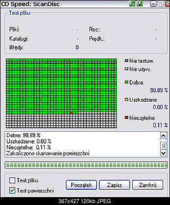

MAM TO SAMO!!!
wypalam dvd+r z wlaczonym BookType v1.2.0 + bios (nieruszany przez OP) 1633S.BS0K widzi mi go jako dvd-rom tu wszystko jest ok ale jak uruchomie w nero/nero cd-dvd speed/ScanDisk i przeskanuje plytke to zawsze pod koniec mam czerwone kwadraciki (nieczytelne) co jest grane z tymi LITE czy ja trafilem na taki trefny model czy to moze wina biosa,w KP2Setup2.4.2 zawsze pod koniec testu mam dozo bledow PI tak jak wyzej to widac
brodkiew007 napisz mi czy miales takie same wyniki na wczesniejszych biosach bo ja juz uwalilem dwie plytki no chyba ze serwis mnie czeka
