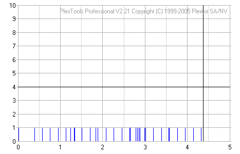

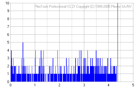

slawekj 23.06.2005 19:32
Verbatim -Rx4 DL (MKM 01RD30)
http://forum.cdrinfo.pl/attachment.p...id=22010&stc=1
Verbatim -Rx4 DL polony 6x na Pioneer 109 XLA bios 1.55 DVD - Decrypter 3.5.4.0
http://forum.cdrinfo.pl/attachment.p...id=22011&stc=1
Wysoka ocena 95/100 i niskie PIF/Jitter.
Mój :uklon: dla Pioneera.

bart_3d 21.06.2005 20:49
Fajnie, bo 108 nagrywała pastelki -R troszkę słabiej. Widzę, że w 109 poprawili.

mike861 13.06.2005 15:28
TDK palony 4x
General Information
Drive: LITE-ON DVD SOHD-16P9S
Firmware: FS09
Disc: DVD+R (MBIPG101 R04)
Selected speed: 8 X
PI errors
Maximum: 314
Average: 26.91
Total: 398062
PI failures
Maximum: 4
Average: 0.08
Total: 1315
PO failures: n/a
Jitter: n/a
Scanning statistics
Elapsed time: 9:25
Number of samples: 108385
Average scanning interval: 1.32 ECC
Glitches removed: 0
sonon 13.06.2005 15:28

demek 13.06.2005 13:56
testu w pionku nie zrobisz chyba ze odblokujesz w nero a dokladnie w rejestrze ale od razu mowie wykres bedzie tragiczny ...... dlatego sprawdzaj plyty nagrane w pionku na innych napedach - liteon benq nec
mike861 13.06.2005 13:09
ok powiedz mi jak takie cos zrobic ?
sonon 13.06.2005 12:23
Napisany przez mike861
A wiec poświeciłem 1DVDr dla sprawy ,nośnik Platinum DVD+R palony 8x
Odczytałem płytke na DVDromie ,ponieważ na pionku wywaliło mi bład :|
General Information
Firmware: FS09
Disc: DVD+R (RICOHJPN R02)
Selected speed: 8 X
PI errors
Maximum: 22
Average: 3.48
Total: 31813
PI failures
Maximum: 3
Average: 0.23
Total: 3478
PO failures: n/a
Jitter: n/a
Scanning statistics
Elapsed time: 8:54
Number of samples: 74815
Average scanning interval: 1.76 ECC
Glitches removed: 0
Chodziło o to, żebyś nagrał płytkę używając NERO CD-DVD Speed. Wtedy wyrysowałby Ci się taki wykresik i byłoby na nim widać wahnięcia bufora, albo i nie :> A co do testu jakości - to tak średnio. Ale i Platinum mają to do siebie, że można trafić na ich różną jakość. Patrząc na ten wykresik to raczej z Twoim palnikiem wszystko jest w porządku.
mike861 13.06.2005 10:39
Ilość załączników: 2
General Information
Firmware: FS09
Selected speed: 8 X
PI errors
Maximum: 22
Average: 3.48
Total: 31813
PI failures
Maximum: 3
Average: 0.23
Total: 3478
PO failures: n/a
Jitter: n/a
Scanning statistics
Elapsed time: 8:54
Glitches removed: 0
sonon 13.06.2005 08:06

slawekj 11.06.2005 11:09
Jeden z przykładów:
http://club.cdfreaks.com/showthread.php?t=137388
wykresy.... Pioneer 109
http://forum.cdrinfo.pl/attachment.p...id=21628&stc=1
http://forum.cdrinfo.pl/attachment.p...id=21629&stc=1
http://forum.cdrinfo.pl/attachment.p...id=21630&stc=1
http://forum.cdrinfo.pl/attachment.p...id=21631&stc=1
http://forum.cdrinfo.pl/attachment.p...id=21632&stc=1
cd...
