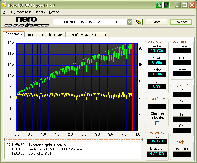

slawekj 25.07.2006 17:32
Wystarczy por***243;wna***263; kilka wykres***243;w wy***380;ej.
Linia odczytu pr***281;dko***347;ci jest g***322;adka a u Kolegi nap***281;d ca***322;y czas dokonuje rekalibracji (regularne uskoki).
tomek.xp 25.07.2006 17:43
No dzi***281;ki za uwage, rzeczywi***347;cie dopiero teraz to zauwa***380;y***322;em i przyznaje ***380;e nie wiem czym to jest spowodowane ani jakie skutki si***281; z tym wi***261;***380;***261; :)
slawekj 25.07.2006 17:51
Napęd wyrażnie ma problem z odczytem testowanych płytek.
Najczęściej tak się dzieje przy źle wypalonych pitach i landach mimo w normie błędów PIE/PIF.
Charakterystyczny jest odczyt płyt DL gdzie normą są takie uskoki.
Niska jakość wypalonej płytki mimo wysokiej oceny Nero.
Lub.... braku przy właściwej jakości: :spoko:
http://forum.cdrinfo.pl/490193-post96.html
http://forum.cdrinfo.pl/483896-post40.html

tomek.xp 25.07.2006 18:01
Napisany przez slawekj
Sławku Twoja "teoria" wydług mnie nie jest trafna, ponieważ jak wejde na zakładke "benchmark' i zapodam test odczytu to płyta czyta się "gładko" :)
slawekj 25.07.2006 18:07
Napisany przez tomek.xp
To linia transferu danych w funkcji prędkości a przy testowaniu błędów jedynie linia prędkości (pokaż prędkość odczytu)
Prośba o ponowne testowanie... problem powtarza się zawsze u Kolegi.
http://forum.cdrinfo.pl/665169-post500.html
http://forum.cdrinfo.pl/662247-post494.html
itd...

tomek.xp 26.07.2006 12:56
Ilość załączników: 4
To oczywiste. :taktak:
Błędy PIE/PIF i Jitter to połowa a druga tylko Plextor (dotyczy testów).
Przyznaje że w kwestii wypalania nie uważam się za Xperta :) ale poszperałem troche w necie i już wiem że ta "druga połowa"
testów na Plextor'ach jest robiona przy prędkości x2! Więc czy jest sens zwracać uwage na te "spadki prędkości" skoro testy na BenQ są robione na bardzo dużej prędkości jak na testowanie czyli x8?
Czy gdyby to wynikało z źle wypalonej płyty te spadki były by tak regularne jak to widać w moich testach przy x8?
Obrazki poniżej wskazują na wpływ prędkości testowania na występowanie tego "zjawiska" :)
Płyta to Verbatim DVD+R x16 palona plikiem testowym Nero.
Załącznik 32878
Skanowanie x8 (regularne "uskoki prędkości")
Załącznik 32879
Skanowanie x6 (dopatrzyłem się jednego "uskoku prędkości")
Załącznik 32880
Dokładność wykonywanych testów na BenQ jest dla mnie w pełni wystarczająca, jeszcze nigdy mi się
nie przytrafiło żeby z dobrze ocenioną płytą były gdzieś problemy tzn. wyraźne spowolnienie odczytu nie mówiąc o utracie danych.
Nie zamierzam kupować Plextor'a jako drogiego narzędzia do testów bo choćby był najwspanialszy to 100% pewności pewnie i on nie daje...
Koledze Sławkowi jeszcze raz dziękuję za uwagi, ale ja nie jestem takim perfekcjonistą i nie mam chyba ambicji na perfekcyjne
wypalanie płyt, które według mnie jest okupione zbyt wieloma niedogodnościami, pisze to bez złośliwej ironii bo sądze że
dobrze że są tacy jak slawekj na forum tzn. dążący do doskonałości.
Edycja:
dla pełniejszej oceny zamieszczam test odczytu w/w płyty:
Załącznik 32882
