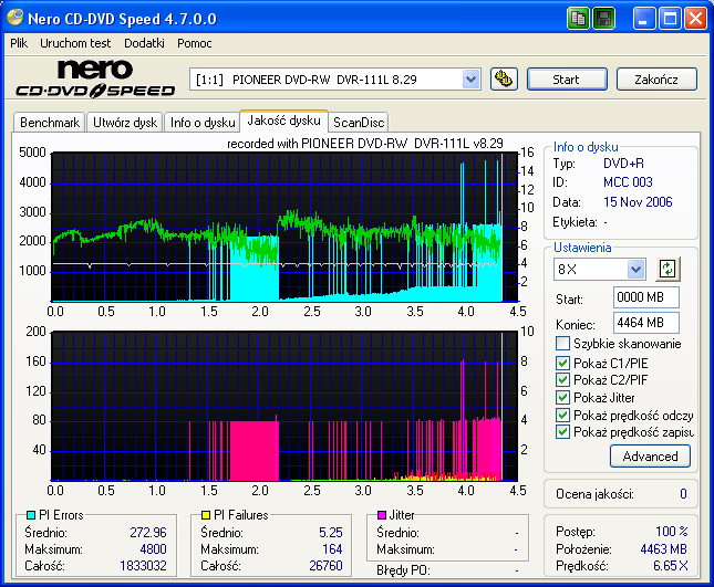

Verbatim +Rx16 palony 16x na Plextor 760A:
http://forum.cdrinfo.pl/655560-post110.html

slawekj 22.06.2006 14:06
Napisany przez VANTWG
płytka palona strategią z biosu czy as??
Płytka wypalona AS-ON utworzoną fizycznie strategią (wypalanie nośnika).
Verbatim +Rx16 palony 16x Pioneer 111@A11XL bios 1.23
http://forum.cdrinfo.pl/attachment.p...1&d=1150978003
http://forum.cdrinfo.pl/attachment.p...1&d=1150978138

Uważam, że właśnie PxScan jest bardzo dobrym programem.
Wszystkie błędy na jednym wykresie, zaznaczone wyższe błędy powyżej normy.... i najważniejsze :taktak: błędy TA mają wartość cyfrową poprawną od wersji PxScan'a 1.7.10.1 i PxView 1.12.6. :spoko:
Plextor 760A na biosie 1.03 działa poprawnie.
Przykład i dla porównania Verbatim +Rx16 palony 6x bios 1.03
Wartości cyfrowe ( obecnie mniejsze oznaczają wyższą jakość) określają jednoznacznie, która płytka wypalona jest lepiej. :taktak:
Płytka nagrana na Pioneerze 111 jest lepiej wypalona.
