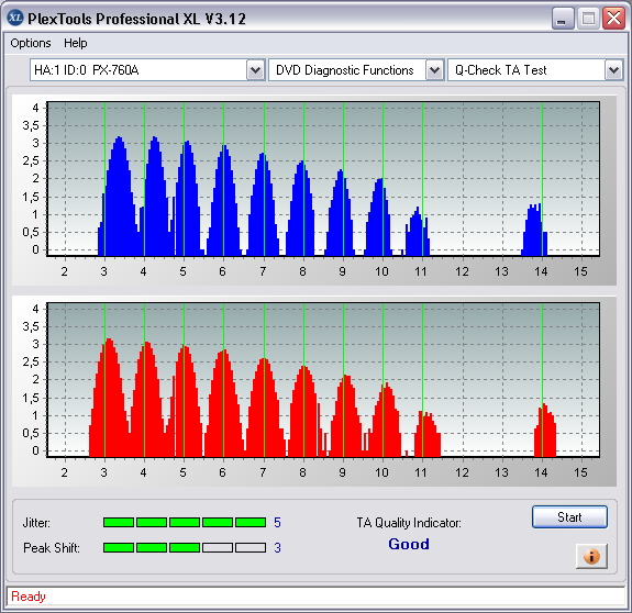

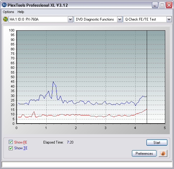

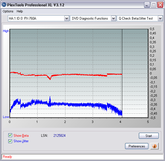

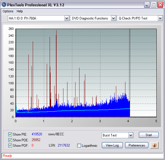

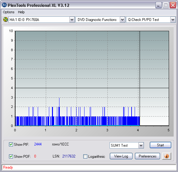

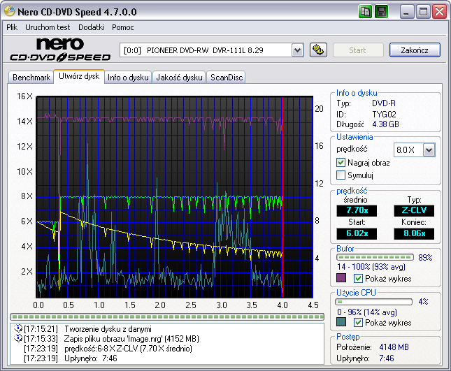

ThinkXtra -R 8x takie jakie***347; tescowe.... palone 8x na Pioneer 111L FW 8.29
TE/FE
palonko
PIE/POE
PIF
Beta/Jitter
TA-1
TA-2
TA-3
Jak na no***347;nik z tesco my***347;le ***380;e ujdzie w t***322;umie.....
btw. sobie bym nigdy na tym nie nagrywa***322;.....
A tak spali***322; ten no***347;nik Plextor 760A
http://forum.cdrinfo.pl/showpost.php...&postcount=198
File Type: png te_fe.PNG (27.1 KB, 623 oglądane)
File Type: png create.png (58.6 KB, 604 oglądane)
File Type: png pie.PNG (33.7 KB, 550 oglądane)

File Type: png beta_jitter.PNG (28.3 KB, 515 oglądane)
File Type: png ta_1.PNG (38.5 KB, 548 oglądane)
File Type: png ta_2.PNG (39.2 KB, 575 oglądane)
File Type: png ta_3.PNG (39.1 KB, 560 oglądane)

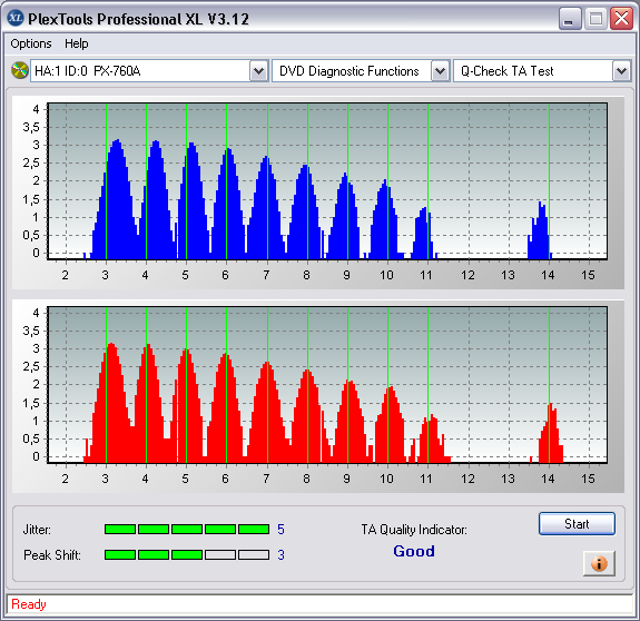

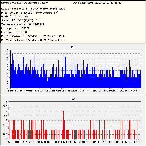

Sony DVD_R x 16, x 16 burn Pioneer DVR-111L z biosem 8.29.
