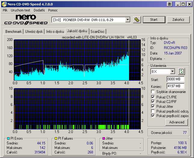

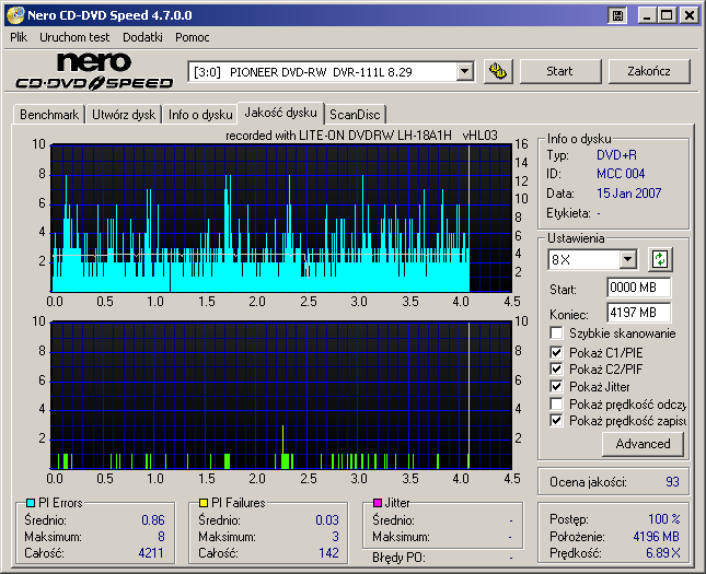

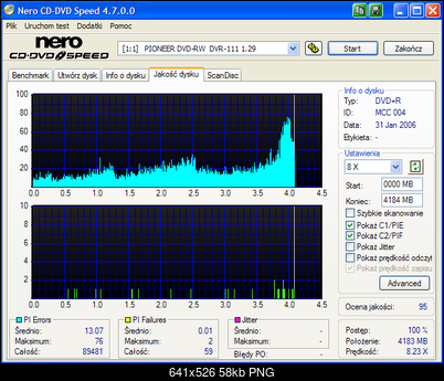

Powracam do tematu testów na Pioneerze.
Powszechnie panuje opinia o małej przydatności takich testów bo.... znacznie odbiegają od pozostałych na innych napędach.
Tak... to prawda ale nie do końca.
Proponuję i mam prośbę o jak największą ilość przetestowania płytek na Pioneerze.
Postaram się wytłumaczyć dlaczego tak jest i dlaczego warto testować na Pioneerze.
Pioneer DVR-111 D\BK\DBK\DSV\L   \ DVR-A11\A11XL-nero-cd-dvd-speed-verbatim-rx16-6x-pioneer-111-a11xl-1.29.png
Stary 16.01.2007, 13:01   #1374

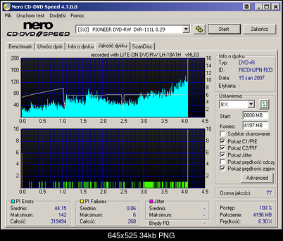

Stary 16.01.2007, 13:43   #1375
Takie dyskusje po prostu wieją nudą i aż nie chce się ich czytać
Nie wiem czy to nudne, dla mnie ciekawe.
Pioneer DVR-111 D\BK\DBK\DSV\L   \ DVR-A11\A11XL-nero-cd-dvd-speed-verbatim-rx16-pioneer-111-1.06.png
Ten sam nośnik... jednak wykres zupełnie inny.
To nie jest jedyny przypadek, jest ich mnóstwo.
Dlatego każdy komu zależy na jakości w moim przekonaniu zastaniawia się dlaczego tak różne wykresy.
I nie chodzi tutaj o końcową ocenę Nero bo ta opiera się wyłącznie na wielkości błędów PIF.
Nie muszę (-imy) dalej ciągnąć tego tematu.

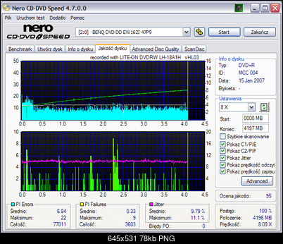

Stary 16.01.2007, 14:07   #1376
Załącznik 36644
Ten sam no***347;nik... jednak wykres zupe***322;nie inny.
Nie mo***380;e by***263; to ten sam no***347;nik
Bo tego samego no***347;nika nie RW nie da si***281; dwa razy zapisa***263;
Mo***380;e by***263; taki sam
A to, ***380;e wykresy dla r***243;***380;nych p***322;ytek s***261; r***243;***380;ne to ***380;adne odkrycie
Dlatego testujemy ka***380;d***261; p***322;yt***281;, a nie ich reprezentacje
A to, ***380;e nie podoba mi si***281;, ***380;e Nero ocenia tylko na podstawie b***322;***281;d***243;w PIF
Pisa***322;em ju***380; dawno dawno - nie chce mi si***281; tylko tego szuka***263; teraz

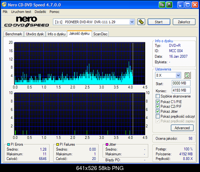

To ja tu powrzucam, a Ty wytłumacz.
Zastanawiałem się kiedyś nad wynikami z pionka, ale moja wiedza jest zbyt powierzchowna na wyciąganie jakichkolwiek wniosków.
Być może słabo szukałem, ale nie trafiłem na jednoznaczny opis powstawania błędów PIF na skanie - pytam więc: czy błędy te są fizycznie na płycie, czy też raportuje je sam napęd podczas odczytu i próby korekcji?
Pytanie nasunęło mi się podczas czytania kilku (w tym cdrinfowego) opisów działania cdspeeda.
Skany dla Sławka:
Jakis stary verbatim:
Panasonic +Rx16 (widać jak palony i czym)
Ten sam testowany na beniu:
Emtec +Rx16 (też widać)
I znowu test na beniu:

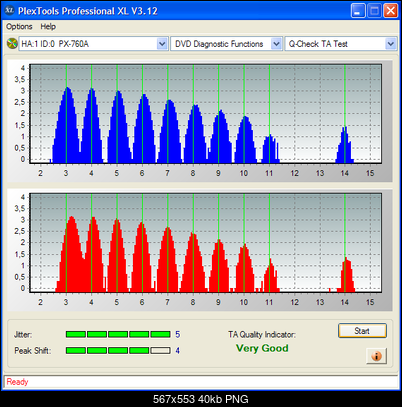

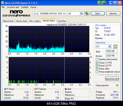

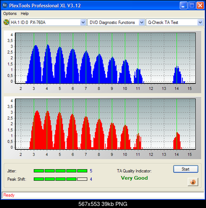

Stary 23.01.2007, 13:13   #1379
Z reguły nagrywam stałą prędkością 6x.
Tym razem przypadkowo poszło na max.
Panasonic -R 16x palony 13x Pioneer 111@A11XL 1.29
Pioneer DVR-111 D\BK\DBK\DSV\L   \ DVR-A11\A11XL-nero-cd-dvd-speed-panasonic-rx16-13x-pioneer-111-a11xl-1.29.png
Pioneer DVR-111 D\BK\DBK\DSV\L   \ DVR-A11\A11XL-plextools-xl-ta-1-panasonic-rx16-13x-pioneer-111-a11xl-1.29.png
Pioneer DVR-111 D\BK\DBK\DSV\L   \ DVR-A11\A11XL-plextools-xl-ta-2-panasonic-rx16-13x-pioneer-111-a11xl-1.29.png
Lubię nagrywać Pioneerem.
