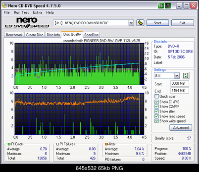

Żeby już nie kontynuować opowieści "Litek vs Benq", zmiana tematu:
EMTEC DVD+R 16x DVSM-XL1218 8.25 6x
Pioneer DVR-112\-212\-A12 \-S12-benq____dvd_dd_dw1650_bcdc_15-february-2008_11_21_buffalo.png
PIONEER DVR-112L (A12J) 1.24
PLEXTOR PX-716A 1.11
LITE-ON LH-20A1P KL0P
BENQ DW 1650 BCDC

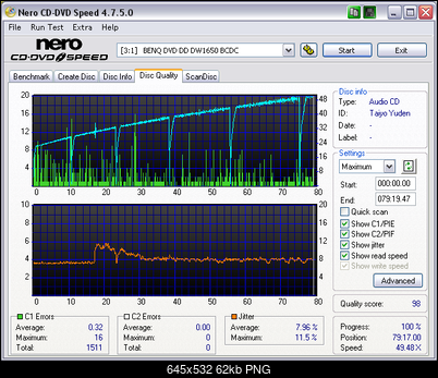

Verbatim Pastel CD-R 52x DVSM-XL1218 8.25 32x
Pioneer DVR-112\-212\-A12 \-S12-benq____dvd_dd_dw1650_bcdc_21-february-2008_15_40.png
Najwyra***378;niej pr***281;dko***347;***263; 32x nie s***322;u***380;y nagrywanym p***322;ytom Kierunek --> ***347;mietnik.

Napisany przez QB Podgląd Wiadomości
Załącznik 45944
Najwyraźniej prędkość 32x nie służy nagrywanym płytom Kierunek --> śmietnik.
bo?? możesz rozwinąć myśl?? bo imo płytka jest nagrana bardzo dobrze.

jitter bardzo brzydki. Poszrapany, zbyt du***380;e skoki. Ten przeskok na 11***37; to za du***380;o. C1 w porz***261;dku
jitter bardzo brzydki. Poszrapany, zbyt duże skoki. Ten przeskok na 11% to za dużo. C1 w porządku
jitter powiadasz.............tylko że benq pokazuje wszystko tylko nie jitter.... jitter z benq różni się od reszty świata....i nie traktował bym tego "szlaczka" poważnie.

To przyjmujemy, ***380;e wypa***322; jest przyzwoity P***322;ycie darujemy ***380;ycie (jeszcze jej nie wyrzuci***322;em).
