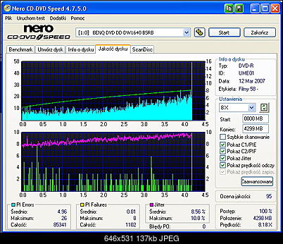

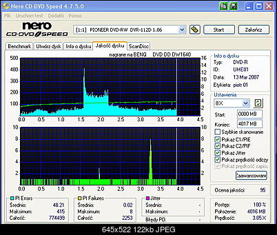

Stary 13.03.2007, 01:31   #182
crowbme
Avatar użytkownika crowbme
Data rejestracji: 16.02.2006
Posty: 110
crowbme zaczyna zdobywać reputację <1 - 49 pkt>

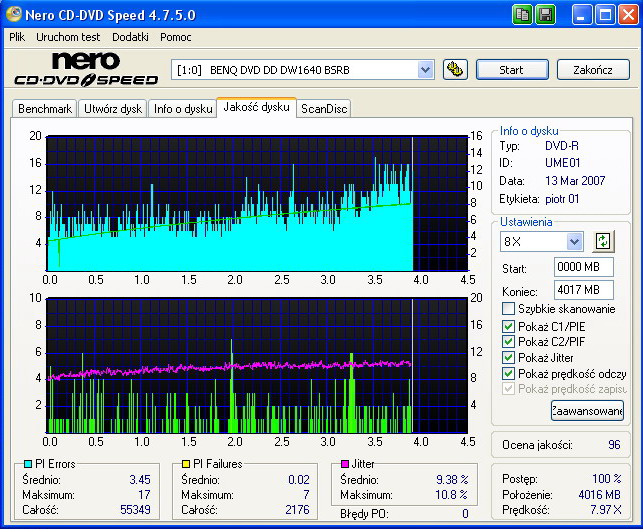

tesco x8 -
Witam, ja zaprezentuje cos z dolnej polki, jest to plyta dvd TESCO x8 minus.plyta nagrana na Pioneer 112D a nastepnie nastepna nagrana na Benq 1640. Plytki przetestowane na obu napedach dla porownania.
zaczme od plyty ngranej na benq i testowanej w kolejnosci Benq - Pioneer.
nastpne zrzuty prezentuja plyte nagrana na Pioneer i testowana w kolejnosci Pioneer - Benq
Pioneer DVR-112\-212\-A12 \-S12-b-tesco-p1-p2-rec-x8-benq.jpg   Pioneer DVR-112\-212\-A12 \-S12-p-tesco-p1-p2-rec-x8-benq.jpg   Pioneer DVR-112\-212\-A12 \-S12-p1-p2-tesco-x8-rec-x8-pio.jpg   Pioneer DVR-112\-212\-A12 \-S12-p1-p2benq-tesco-x8-rec-x8-pio.jpg

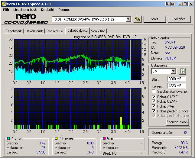

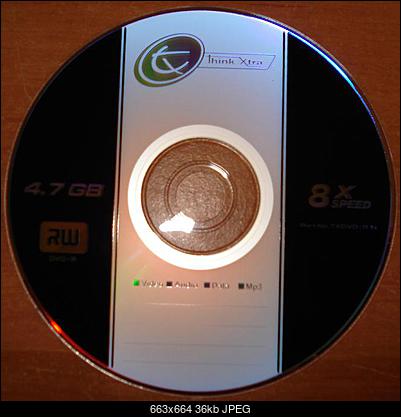

Stary 13.03.2007, 22:31   #184
Popielaty
Avatar użytkownika Popielaty
Data rejestracji: 24.01.2004
Lokalizacja: GDYNIA
Posty: 603
DVD+R Think Extra x8 palony x8 na 112 test na 111
Wygląda tak >>
a tu test
Popielaty jest offline   Odpowiedz cytując ten post

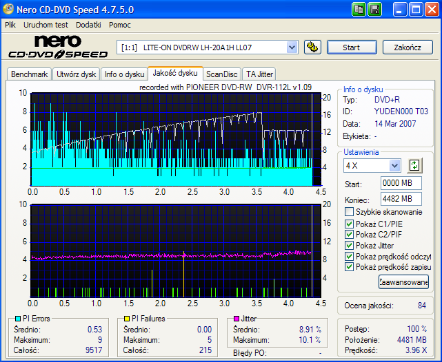

Verbatim +Rx16 palony 18x Pioneer 112@A12J 1.09
Pioneer DVR-112\-212\-A12 \-S12-zapis-verbatim-rx16-18x-pioneer-112-a12j-1.09.png
Pioneer DVR-112\-212\-A12 \-S12-nero-cd-dvd-speed-verbatim-rx16-18x-pioneer-112-a12j-1.09.png
Pioneer DVR-112\-212\-A12 \-S12-nero-plextools-pif-verbatim-1-rx16-18x-pioneer-112-a12j-1.09.png
Pioneer DVR-112\-212\-A12 \-S12-nero-cd-dvd-speed-ta-1-verbatim-rx16-18x-pioneer-112-a12j-1.09.png
Pioneer DVR-112\-212\-A12 \-S12-nero-cd-dvd-speed-ta-2-verbatim-rx16-18x-pioneer-112-a12j-1.09.png
Pioneer DVR-112\-212\-A12 \-S12-nero-cd-dvd-speed-ta-3-verbatim-rx16-18x-pioneer-112-a12j-1.09.png
Sprawa wi***281;kszych b***322;***281;d***243;w PIF wyst***281;puje tylko przy pr***281;dko***347;ciach 16-18x na p***322;ytkach +R podobnie jak w poprzednim modelu.
Plextor nie wykazuje tych b***322;***281;d***243;w.
Z tym no***347;nikiem Pioneer 112 nie poradzi***322; sobie. Zwolni***322; max zapis do 12x.
Pity i landy r***243;wnie***380; zosta***322;y ***378;le wypalone na ko***324;c***243;wce.
Lepiej poradzi***322; sobie LiteOn LH-20A1H wypalaj***261;c ten sam no***347;nik pr***281;dko***347;ci***261; 20x.
http://forum.cdrinfo.pl/showpost.php...&postcount=320

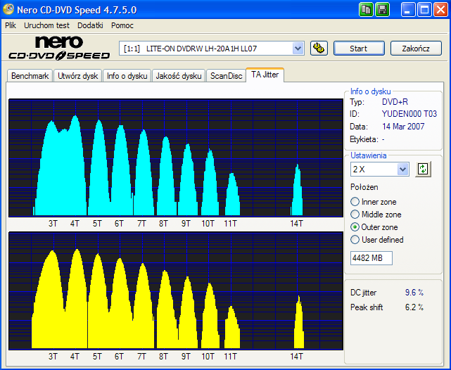

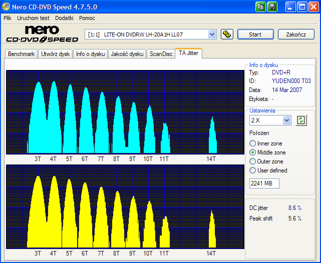

Stary 14.03.2007, 09:32   #186
rege_1979
Data rejestracji: 15.01.2006
Posty: 7
rege_1979 w tym momencie nie ma Reputacji dodatnich ani ujemnych <0  pkt>
A ja mam takie pytanie na szybko do Slawka:
Jakie są optymalne wartości: DC Jitter i Peak shift w teście TA Jitter? Ewentualnie jakich wartości nie powinny przekraczać...Dzięki
rege_1979 jest offline   Odpowiedz cytując ten post
Stary 14.03.2007, 09:42   #187
DC Jitter 12% a TA (nie znam max dopuszczalnej warto***347;ci).
Bardzo dobre TA to 4-10%.
Stary 14.03.2007, 10:22   #188
melag
MiniDisc
Avatar użytkownika melag
Data rejestracji: 01.02.2005
Posty: 5,806
Oczywi***347;cie warto***347;ci dla testu zrobionego na LiteON-ie, na PX warto***347;ci oscyluj***261;ce w przedziale 9-12 to jest praktycznie excellent wg nomenklatury PTP.
