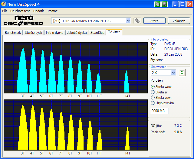

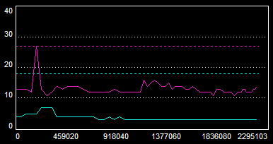

Panasonic +Rx16 palony 6x Jewel Case (made in Japan)
QScan pr***281;dko***347;***263; 8x
Bardzo dobry no***347;nik ale wykonanie ju***380; nie.
Pioneer 215 i jego OPC mimo wysokich b***322;***281;d***243;w TE/FE bardzo dobrze wypali***322; p***322;ytk***281;.
R***243;wnomiernie wypalone pity i landy.
QScan prędkość 8x
Załącznik 45430
Załącznik 45431
Załącznik 45432
Załącznik 45433
Załącznik 45434
Bardzo dobry nośnik ale wykonanie już nie.
Pioneer 215 i jego OPC mimo wysokich błędów TE/FE bardzo dobrze wypalił płytkę.
Równomiernie wypalone pity i landy.
No właśnie
Jak się ma wypalony nośnik do początkowego skanu TE/FE
Bo raczej nijak

No właśnie
Bo raczej nijak
A czego lub co Kolega oczekiwał.
Mimo tak dużych błędów świetnie sobie poradził.
Kwiestionuje Kolega pomiar błędów TE.
Tak działa precyzyjnie OPC Pioneera i to jest jego zaleta.
Płytka bardzo dobrze wypalona i o to chodzi.
Chodzi o kolejny kit w oko
Skoro początkowy skan płytki nie pokrywa się w wykresem jakości po jej nagraniu
To taki skan...
Czyż nie?
Bo robimy to wstępne TE/FE po to, żeby ocenić jakość płytki
I według kolegi te ciągłe: niebieska i różowa powinny odzwierciedlać późniejsze błędy PIE i PIF
A jeżeli tak nie jest - jak to widać powyżej?
A jeżeli płytka o złych parametrach nagrywa się dobrze, a taka o dobrych parametrach nagrywa się źle
To po co te testy TE/FE i jak wyjaśnić ich nietrafność?
Ano zazwyczaj jak to slawekj zwykł czynić:
Słabe TE/FE - o jaka kiepska płyta
Ale dobrze się wypaliła - o jaki dobry napęd
A cóż to jest za bajka? Wszystko to być może!
Prawda, jednakże ja to między bajki włożę...
Stary 31.01.2008, 22:47   #230
Skoro pocz***261;tkowy skan p***322;ytki nie pokrywa si***281; w wykresem jako***347;ci po jej nagraniu
To taki skan...
Czy***380; nie?
W***322;a***347;nie
Po to Pioneer zastosowa***322; dodatkowe funkcje zmniejszaj***261;ce wady wykonania p***322;ytek aby takie b***322;***281;dy mia***322;y mniejszy wp***322;yw na jako***347;***263; wypalania.
Kolega szuka lub zak***322;ada, ***380;e w tym miejscu powinny by***263; wi***281;ksze b***322;***281;dy.
Jakie one s***261; (dotyczy TE/FE) to wida***263; na wykresie.
A ***380;e nie ma w tym przypadku bezpo***347;redniego prze***322;o***380;enia to zaleta dodatkowych funkcji Pioneera i precyzyjnie dzia***322;aj***261;cego OPC.
I ja si***281; z tego bardzo ciesz***281;, ***380;e przy tak niskiej jako***347;ci sprzedawanych p***322;ytek mamy tak precyzyjnie wypalone pity i landy.
A kreseczki ju***380; dawno nie licz***281; i mimo wi***281;kszej ilo***347;ci b***322;***281;d***243;w PIF p***322;ytka jest wzorcowo wypalona.
Znacznie lepiej od tych, kt***243;re maj***261; mniej PIF.
Ostatnio zmieniany przez slawekj : 31.01.2008 o godz. 22:50

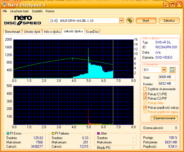

No to jeszcze nie widzieliście g.......ch płyt...
EMTEC +DL x8 cena około 6pln z Saturna.Mam Asus-a 1612,Liteon 1653,teraz
jeszcze Pioneer 115.Na wszystkich podobnie i różnice w granicach 10-30.
Wywaliłem Nero bo to jednak syf Na CDburnerXP 4.0 pierwsza warstwa ma
o 180 mniej PI !!!Nie zmienia to faktu że druga to nadal TRAGEDIA
O odtwarzaniu na stacjonarce można zapomnieć.

Napisany przez PPRush Podgląd Wiadomości
no przecież napisałem że nie ma alternatywy do Verbów DL
I kilka szt. poza budą.
