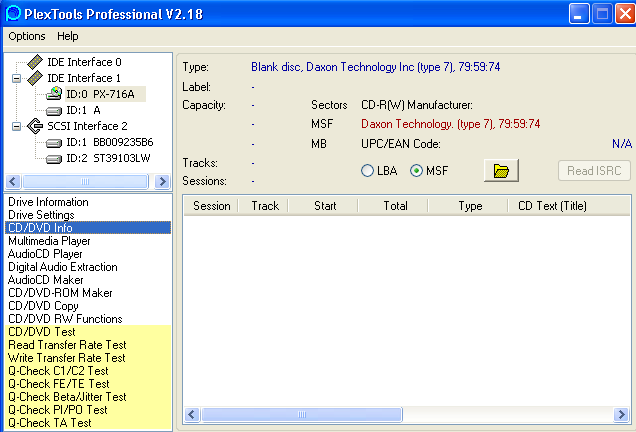

Turboni czy Verbatimy w CD/DVD info masz na zielono czy na niebiesko ?
Turboni 28.12.2004 21:28
jesli o to ci chodzi to wszystkie plytki wyswietlaja mi sie na niebiesko
Załącznik 14566
zick 28.12.2004 21:40
pytam bo z tego co się orientuje to rekomendowane krążki powinny być na zielono, inne znane na niebiesko a nieznane na czerwono
