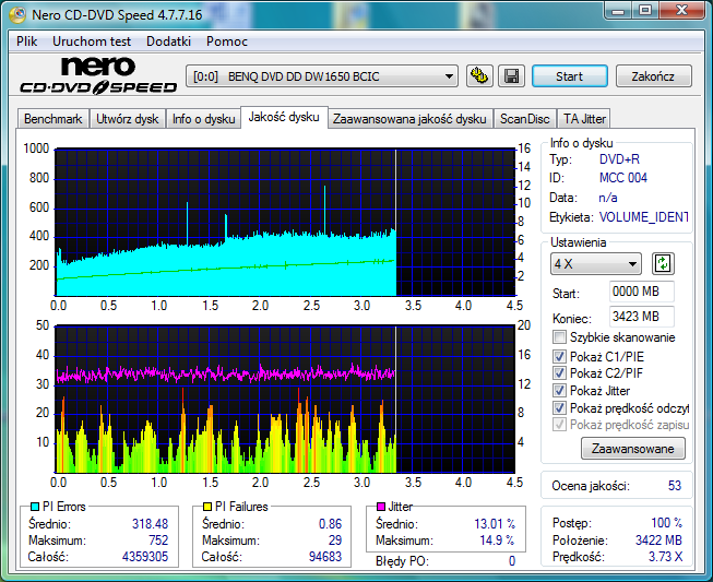

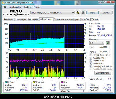

Ta sama płyta na benq 1650 i na ihas 165H65
Masakra i skąd mam wiedziec który wynik jest prawidłowy ?

Stary 23.04.2016, 07:04   #418
Posty: 22,828
Napisany przez dominn Podgląd Wiadomości
NEC ND-4550A - dobry napęd w kontekście zapisywania kopii gier XBOX360/nawigacji samochodowych?
Mam opcję dorwania..... za 20zł...
Bardzo dobry napęd do zapisu CD\DVD+R\DVD+R DL \ XBOX tylko XGD2 , NAVI też jest duża szansa , żeby był boktype dla DVD+R trzeba zmodyfikowany firmware zainstalować który umożliwia takie zmiany ustawień napędu
Napisany przez dune2 Podgląd Wiadomości
Zrobiłem aktualizację firmware dla ihas 124d i dalej są problemy z wysuwaniem tacki tak więc napęd umiera.Najbardziej jednak dziwi mnie pionek bdr207d bo zrobiłem aktualizację do najnowszego firmware a dalej pozwala mi nagrywać płyty blu tylko z prędkością x1.
iHAS 124D - to pasek najprawdopodobniej - w tych modelach to się często zdarza.....
Pioneer BDR-207DBK -- coś z SATA musi być problem
Coś jest nie tak \bardzo duże różnice albo problem w adapterze albo systemie\programie albo w napędzie BenQ
