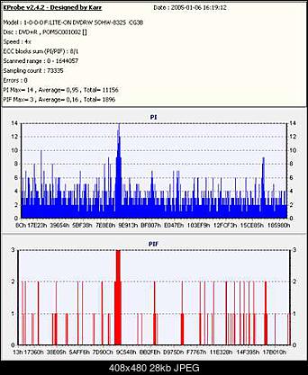

Mediastore 4x Niebieski palony 4x
LiteOn 851S@832S (Codeguys)
Kod:
Date                     : 2005-01-06 16:18:16
Model                    : 1-0-0-0 F:LITE-ON DVDRW SOHW-832S  CG3B
Disc                     : DVD+R , POMSC001002 []
Speed                    : 4x
ECC blocks sum (PI/PIF)  : 8/1
Scanned range            : 0 - 1644057
Sampling count           : 73335
Errors                   : 0
PI Max                   : 14
PI Average               : 0,95
PI Total                 : 11156
PIF Max                  : 3
PIF Average              : 0,16
PIF Total                : 1896
NOSNIKI DVD-R/+R-gt.jpg

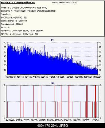

A co powiecie na takiego Verba DVD-R 4x z Taiwanu. Pakowane pojedyńczo w grube pudełka. . A ponoć miały być duuużo lepsze od tych z Indii . Mam tylko nadzieję, że następne będą lepsze.....
NOSNIKI DVD-R/+R-verb.jpg
Benq sobie radzi . Pionek
Conti jest offline

Kolejny Verb DVD-R z Taiwanu. . Z Indii paliły się zdecydowanie lepiej.
NOSNIKI DVD-R/+R-verb2.jpg

Zmiana biosu nic nie dała.
Albo kiepska partia, albo Litek ich baaardzo nie lubi.
NOSNIKI DVD-R/+R-verb3.jpg
Taki sam Verbatim palony na BenQ 1620. Test przy ECC = 8/8
http://forum.cdrinfo.pl/showpost.php...&postcount=816
slawekj jest offline

Posty: 600
Tak jak napisałem - albo trafiły mi się z kiepskiej partii, albo litek nie lubi płytek z tej fabryki ;( . Ciekawe jest tylko to, że z Indii miały się palić gorzej, a te co miałem paliły się dużo lepiej. Najgorsza z Indii była znaaaacznie lepsza.
Pocieszam się, że i tak to jest lepiej niż 90% hmmm "noname" a i z trwałością powinno też być dobrze.
