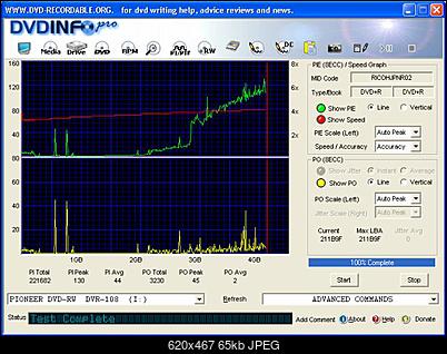

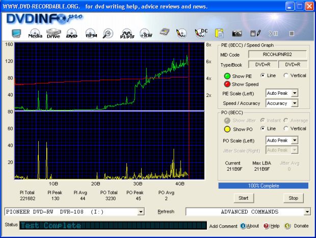

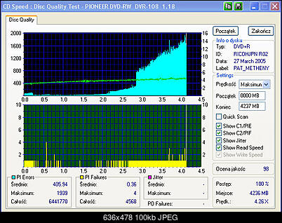

Właśnie zrobiłem test w DVDInfo PRO 3.55:
Platinium DVD+R x8 (palona x4 w Nero 6.6.0.8 z weryfikacją) - dołączam obrazek i pytania:
Jak to się ma do innych wyników?
Jak je należy interpretować?
NOSNIKI DVD-R/+R-test-dvdinfo-pro-3.55.jpg

Szczerze - to nie wiem jak w tym DVDInfoPRO to interpretować, ale ...
Natknąłem się na TEN post
Dzięki takiemu zabiegowi jak podał tam @radziow
Można zrobić testy na Pioneerze w Nero CD/DVD Speed
Chętnie bym taki test zobaczył
Ktoś zapoda jakiś teścik?
VIZZARD jest offline

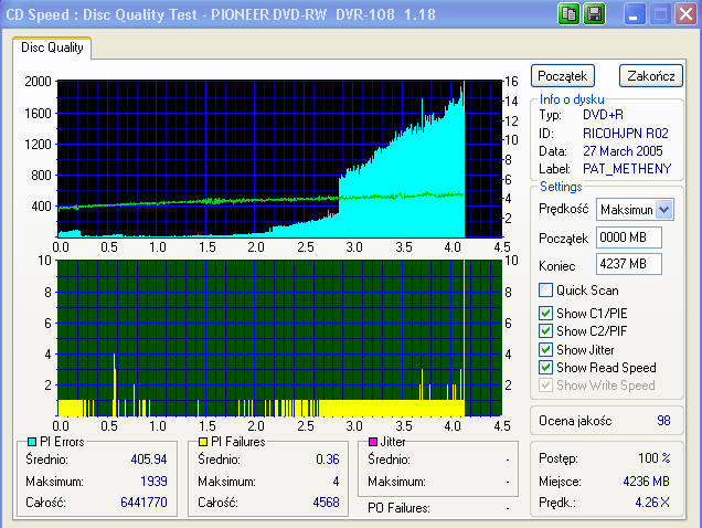

Zaspokajam Waszą ciekawość - płytka ta sama, co w DVDInfoPro 3.55
(Platinium DVD+R x8, palona x4 w Nero z weryfikacją)
Wynik testu:
NOSNIKI DVD-R/+R-cd-speed-3.jpg   NOSNIKI DVD-R/+R-cd-speed-2.jpg
Ostatnio zmieniany przez Slavekx : 09.04.2005 o godz. 00:09 Powód: uzupełnienie

Wynik testu:
No to już coś mówi
Przetestuj jeszcze z prędkością x4 lub x8
To będziemy mieli jakieś porównanie
Stary 09.04.2005, 12:31   #3417
Napisany przez VIZZARD
No to już coś mówi
To jest test przy 4x i ECC=8/8.
slawekj jest offline

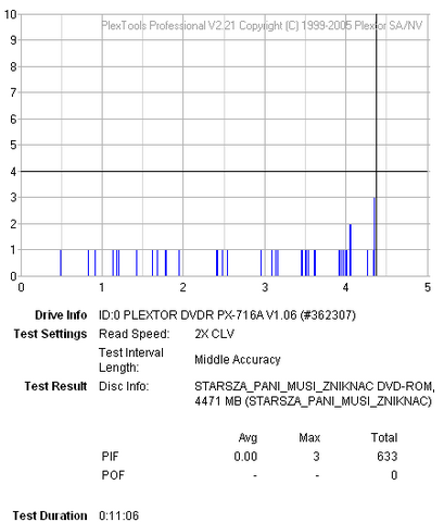

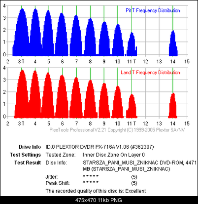

Verbatim+R x8 na podkładzie MCC 003 z cake 10 szt. za 19,90 zł z MM w Szczecinie, palony x8. Według mnie warte zainteresowania. Na początek TA test
NOSNIKI DVD-R/+R-ta-test.png
Ostatnio zmieniany przez zene_k : 09.04.2005 o godz. 18:36

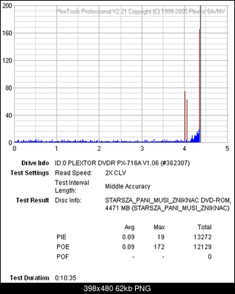

PIE Test
NOSNIKI DVD-R/+R-pie-poe.png

I PIF test
NOSNIKI DVD-R/+R-pif.png
