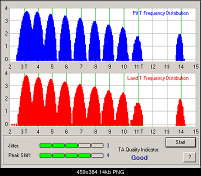

Poczekamy zobaczymy - a możesz wrzucić wynik Kprobe dla esperanzy ?
wykres dla płytki nagranej 13 miesięcy temu na pioneer 106d - płytka nie ma błędów i dane czyta się z niej bez problemu
małe pytanko - w kprobe na samym dole wyświetla się nazwa producenta nośnika a przed nią w nawiasie liczba /widziałem 17 i 20/ - co ona oznacza ?
NOSNIKI DVD-R/+R-spreranza-r-x4-nagrana-09_2003.jpg

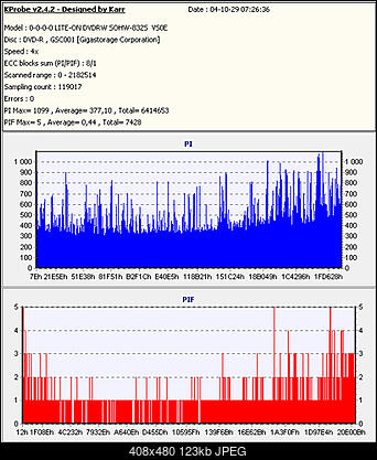

Napisany przez rufi01
Dobre porównanie: Płytka na tym samym nośniku GSC001 Mint -R x4 palona x4 na LiteOn 1633S bios BS0K
NOSNIKI DVD-R/+R-gsc001-1633s.png

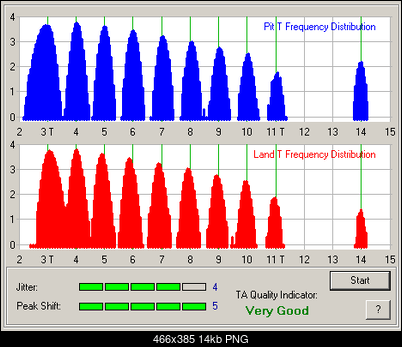

Posty: 1,315
Plytka TDK + predkosc 1x-8x palona x4 na litku 1213s@1633s BSOG
Wykres chyba przyzwoity ?
NOSNIKI DVD-R/+R-snap1.jpg
siwy_mw jest offline
Stary 30.10.2004, 19:21   #1919
Napisany przez siwy_mw
Bardzo i ocena wysoka.
