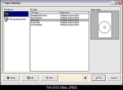

Mogę prosić o kilka rad dla początkującego ? Jeśli chodzi o płytki to już wiem że Ritek i może TDK Photo. Natomiast nie wiem jak ustawić aby zadrukować dokładnie całą powierzchnie płyty(jakie wpisać wartości w mm) tak jak jest to na Waszych wydrukach. Mam drukarkę IP3000, nie wiem też czy używać oryginalnego oprogramowania Canona, czy też może jest inne lepsze? Mam kłopot z dokładnym dopasowaniem obrazka do szablonu w programi od Canona.

Weź swoją płytę, linijkę, i zmierz dokładnie średnicę max i min powierzchni do nadruku.
W programie Canona na środku z prawej strony jest opcja, gdzie możesz idealnie ustawić te wartości.
Ale ma swoje ograniczenia. Dlatego jeżeli masz np. płyty Speed (lub inne Full-faced, czyli z powierznią do nadruku prawie pod sam otworek) to polecam program Acoustica CD Label Maker. Tam będziesz mógł wykorzystać całą powierzchnię.

Da sie bez problemu drukowac cala powierzchnie.
File -> Select Paper :
Tutaj tworzymy sobie rodzaje papieru dla ktorych mozemy ustawiac rozmiar duzo bardziej elastycznie.
Szczegolowe rozmiary regulujemy za pomoca 'Adjust Circle Size' juz w projekcie.

Dzięki Panowie, pomogliście mi ruszyć z miejsca.
Zarówno programem Acustica jak i oryginalnym od Canona udało się na płytach TDK Photo, muszę jedynie popracować nad ustawieniem nadruku tak, aby był idealnie na powierzchni płyty, a nie jak na razie np. 1-2mm nie dodrukowane na dole czy po boku. Cóż widać jednak kilka płytek trzeba stracić na początku
