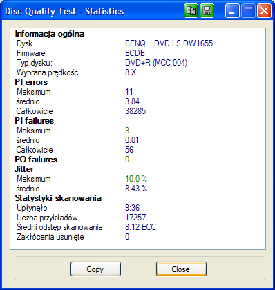

Oto moj test Verbatima na Benq 1655. Palony na biosie BCDB + SB=On. Nagrywane DVD Decrypterem 12x. Płyty Made In Taiwan
VERBATIM DVD+R x16-benq____dvd_ls_dw1655_bcdb_27-may-2006_16_28-graf.png   VERBATIM DVD+R x16-benq____dvd_ls_dw1655_bcdb_27-may-2006_16_28.png

Bardzo ładnie, tylko więcej takich

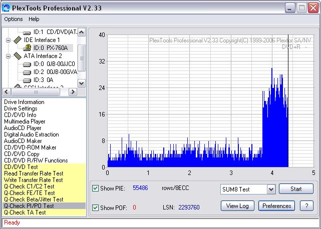

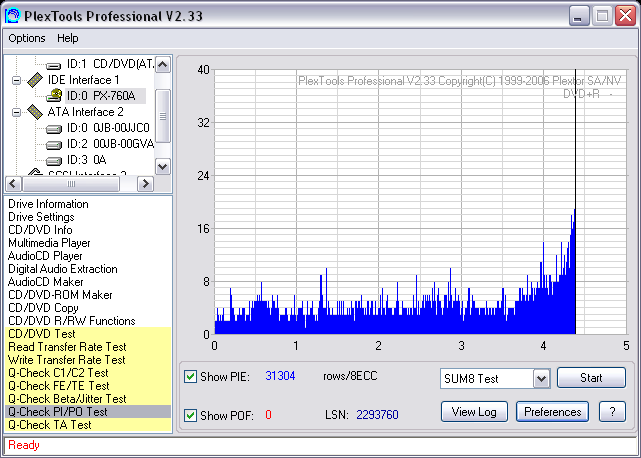

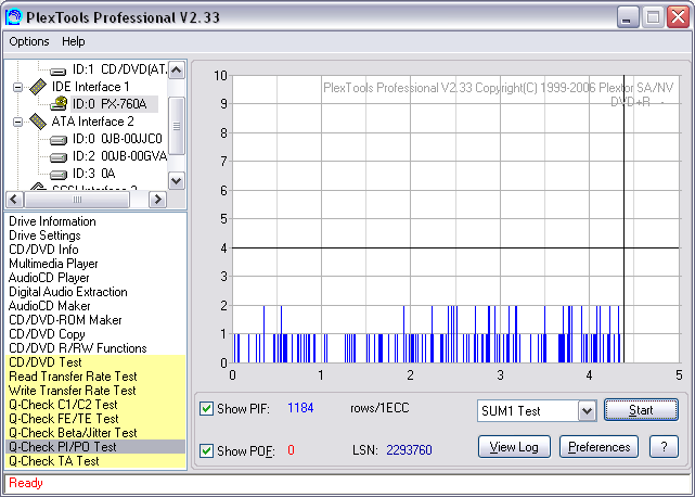

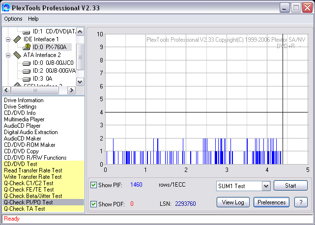

Verb +R 16x palony 16x
1. Palenie na Plextror PX-760A AS Off
PIE
PIF
2. Palenie na Pioneer DVR-111@111L
PIE
PIF
Ogólnie całkiem nieźle.....
VERBATIM DVD+R x16-pie.png   VERBATIM DVD+R x16-pif.png   VERBATIM DVD+R x16-pie_.png   VERBATIM DVD+R x16-pif_.png
