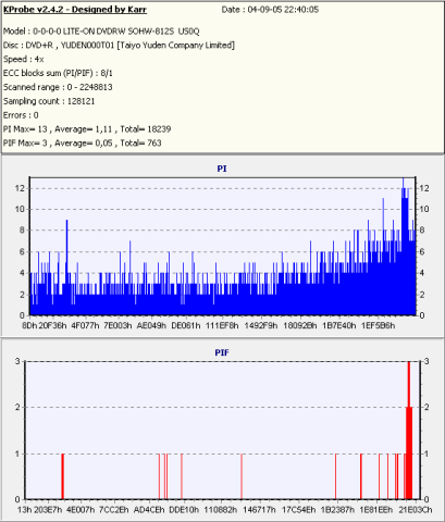

Maru22 05.09.2004 23:47
Ilość załączników: 2
Oto wyniki testów płyty Verbatim DVD+R wykonane programem KProbe w wersji v2.4.0 i v2.4.2
http://forum.cdrinfo.pl/attachment.p...id=10772&stc=1
http://forum.cdrinfo.pl/attachment.p...id=10773&stc=1
Wyniki testów w tym przypadku okazały się podobne.
Po wykonaniu testów płyt Verbatim DVD+R i DVD+RW programem KProbe w wersji v2.4.0 i v2.4.2 można wysnuć wniosek, że podaje on różnie wyniki testów w zależności o użytej wersji i rodzaju testowanej płyty (na szczęście wyniki tych testów nie są krańcowo różne). ^_^
