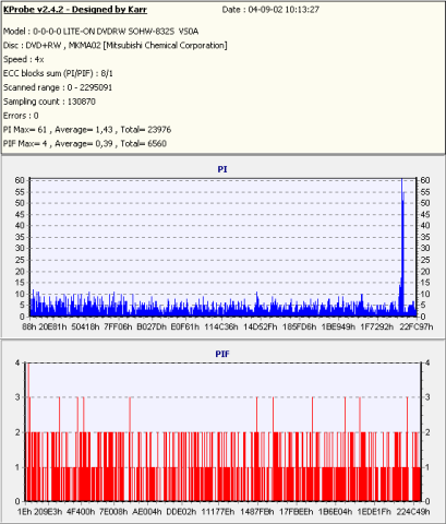

Maru22 05.09.2004 17:02
Ilość załączników: 2
Testy robiłem z płytą Verbatim DVD+RW DataLifePlus 4x zmieniając wersję KProbe naprzemian v2.4.0 i v2.4.2 kilkakrotnie i wyniki były dla każdej z wersji za każdym razem podobne:
http://forum.cdrinfo.pl/attachment.p...id=10770&stc=1
http://forum.cdrinfo.pl/attachment.p...id=10771&stc=1

Maru22 05.09.2004 13:16
Czy ktoś zwrócił uwage na różnicę wartości PI i PIF testując tą samą płytę DVD za pomoca KProbe w wersji v2.4.0 i 2.4.2. ???
U mnie w wersji v.2.4.2 wartości PI i PIF są prawie 4-ro krotnie wieksze. :O

VIZZARD 04.09.2004 21:10
A następnie bez Full Formatu wypalony x4 na 832 VS08 :D
