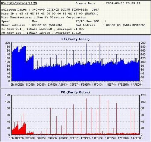

1.) Płytke z nagranym obrazem FARCRY jeszcze na 812 US0J poddałem testowi jeszcze na 812 a później na 812@832. Była to płytka VACOSS DVD+R za 5 PLN nagrana x4 i wygląda to tak ...
http://forum.cdrinfo.pl/attachment.p...tid=8293&stc=1

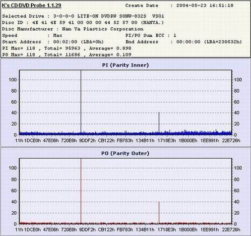

póżniej po zmiane firmware na 832 zrobiłem ten sam test dla tej płytki i jest tak ...
http://forum.cdrinfo.pl/attachment.p...tid=8294&stc=1
