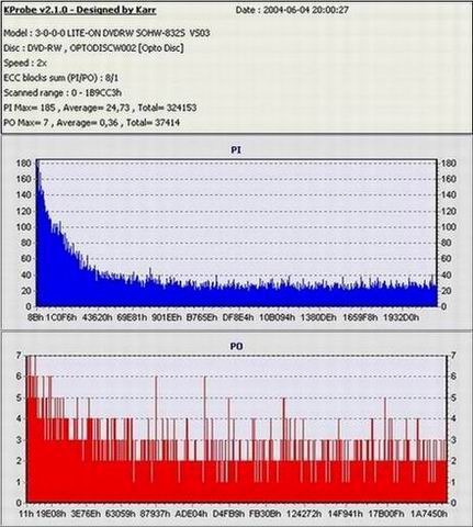

Jollo 04.06.2004 21:54
Ilość załączników: 2
No jest nawet baardzo dobrze :) 8) Też wgrałem soft PATCHED VS03 i oto wyniki:
ESPERANZA DVD-RW x2 nagrana x2
http://forum.cdrinfo.pl/attachment.p...tid=8456&stc=1
VAKOSS DVD+RW x4 nagrana x4
http://forum.cdrinfo.pl/attachment.p...tid=8457&stc=1
Update moim zdaniem opłacalny w stosunku do VS01 :peace:

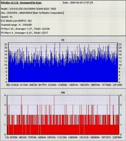

Darek_K 04.06.2004 14:04
Jak mowilem oto test nagranej plyty DVD+RW Platinum x4
http://mtvk.pl/darek_k/DVD+RW_na_812...2SBIOSVS03.JPG
Misie wydaje ze jest duzo lepiej w porownaniu do poprzedniej wersji......
Co ciekawe BookType nie zmnienil mi plyty na DVD-ROM. Nie wiem co jest tego przyczyna moze ja cos zle zrobilem...
