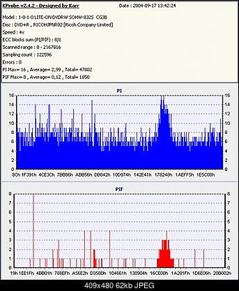

Avatar użytkownika mensir67pl
Data rejestracji: 21.04.2004
Lokalizacja: ArchiwumX
Posty: 6,356
Napisany przez Maru22
Może jak nagram więcej płyt pod VS0B to potwierdzi sie opinia o tym, że VS0B od Codegyus'a jest nieudany - Czas pokaże.
__________________________________________________ ______________
Potestuj CG3B
Platimum palona 8 x
Nowy bios 812S@832S ... jednak :)-platimum-1-palona-8x-mrowka2.jpg
