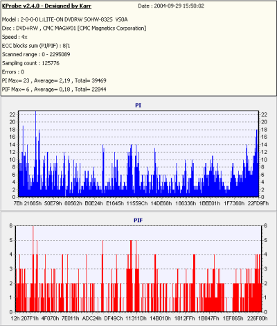

Stary 29.09.2004, 15:06   #3601
Napisany przez Bartek15
Sławek ja mam takie same sterowniki ASPI jak Ty ale z innymi datami
Pewnie po zainstalowaniu SP2 wgrałeś sterowniki aspi_471a2.exe ze strony Adaptec'a i dlatego mają taką datę. Tak również ja miałem. Moje sterowniki zostały wgrane z dodatkiem SP2 ze strony Windows Update. Może nie ma różnicy ale data modyfikacji wskazuje na słuszność pozostawienia tych sterowników załączonych w SP2.

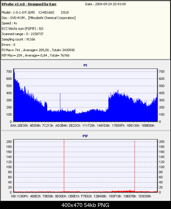

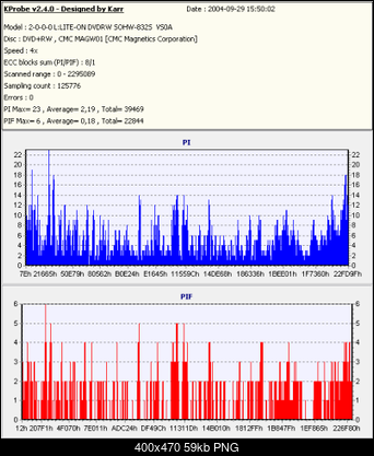

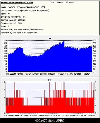

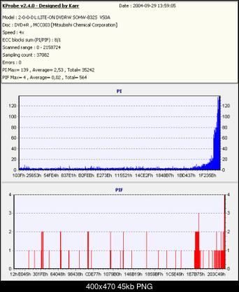

historia jednej płyty
Napisany przez slawekj
Nie można tak porównywać. To te same nośniki ale inne płytki ( inna wielkość pliku i skanu). Każdy następny napęd to poprawiona mechanika i korekcja. I jaka gwarancja, że modowany napęd działał poprawnie. To, że takie różnice to naturalne. Napęd 832S jest lepszy a następny 1633S który testuje to zupełnie inna mechanika i technika zapisu na korzyść nowego modelu.
Właśnie takie porównania wprowadzają w błąd. Test powinien być na tym samym nośniku z tej samej dostawy, zapisywany jednakowym plikiem na tym samym sprzęcie. Takie porównanie j.w. daje obraz istnienia różnic jakości wypalania na różnych napędach przy różnej konfiguracji i oprogramowaniu.
Dla przykładu podam opisany przypadek zmiany transferu danych z 23MB/s na 33MB/s a różnice w ilości błędów PI zmniejszyły się o 17%.
Nie chodzi mi o to który napęd jest gorszy lub lepszy, ale o to, że Kprobe jest niemiarodajny. Oto historia jednej płyty palonej 401 (verbatim x8 palony 2.4) a sprawdzanej na 401, HD166 i 832 dwa razy w parodniowych odstępach. W sumie zakwalifikowałem ją jako haczącą się w stacjonarce. O ile nie dziwiłby mnie ten fakt biorąc wykresy z 401 to biorąc pod uwagę wykres z 832 nigdy by tego nie spodziewał.

Stary 29.09.2004, 15:43   #3603
Napisany przez maniek997
maniek
To że są różnice w wykresach to normalne bo każdy z tych napędów ma inną korekcję danych. Płytka jest żle wypalona. Obecnie korekcja w wielu napędach stacjonarnych radzi sobie do PI max = 700 ale są i takie napędy które sobie poradzą do PI max = 1600. Ja przy testowaniu zaobserwowałem, że następują już przeskoki przy PI max = 60 jeżeli takie PI utrzymuje się przez dłuższy czas. Tak jest w Twoim przypadku. Tak czy inaczej płytka na podstawkę. A co do wiarygodności Kprobe, dopóki nie będzie nic innego do testowania pozostaje przy Kprobe, bo jakie inne rozwiązanie.
Wiec wedlug tej teorii plytka powinna sie zacinac dopiero na napisach (od ok 90% nagrania), bo wczesniej wynik na 832 jest bardzo dobry (<20 PI).
Moim zdaniem to jest bardzo dobry przyklad zanizania wynikow przez 832.

Napisany przez pawelblu
To świadczy o badzo dobrej korekcji 832S a 1633S jest jeszcze lepsza.

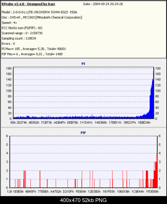

Jescze jednen przykład. Płyta gigastore od AML palona na 401(błędy pow.1000) i teraz sprawdzana na 832. Moje sugestie są takie,że Kprobe nie lubi serii 401 do 811.

Stary 29.09.2004, 16:06   #3608
maniek
A ja dalej się upieram, że większa ilość błędów to wynik gorszej korekcji. Bez korekcji żadnej płytki CD czy DVD tłoczonej czy nagranej nie można było by odczytać. A korekcja musi być coraz skuteczniejsza bo ilość błędów rośnie w raz prędkością nagrywania. I jeszcze jedna uwaga, ilość odczytywanych błędów zależy również od dokładności - precyzji prowadzenia głowicy lasera i jakości wyważenia płytki itp. Może być płytka wzorcowa a nie zostanie odczytana a błędy w Kprobie będą kosmiczne. Zależy to w dużej mierze od jakości samego napędu.

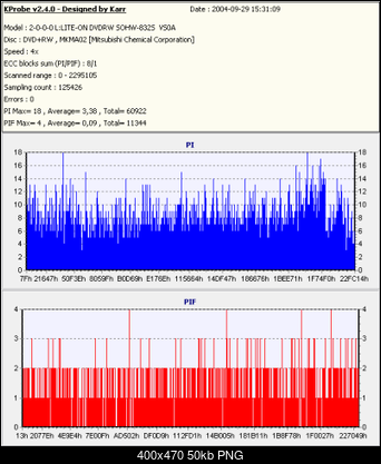

Z innej beczki. Dwie płyty DVD RW: Esperanza i Verbatim. Obie poprawnie paliły na 401. Obecnie palą się również dobrze na 832 z tym, że ten sam film (wiele filmów) palony na Verbatimie ostro haczy w stacjonarce.Esperanzie jest to obojętne. Palone na 401 obie dobrze odtwarzały sie w stacjonarce. Zmiana biosu w 832 na VS0B pogorszyła jeszcze bardziej haczenie. Powróciłem do VS0A ale problem nadal istnieje. Czyżby 832 nie tolerowała tego rodzaju nośnika od verbatima?
maniek
Nowy bios 812S@832S ... jednak :)-esperanzarw.png   Nowy bios 812S@832S ... jednak :)-verbatimrw.png
Czyli z Kprobe nie jest tak źle. A teoria kolegi Pawelblu jest błędna bo zaniżanie powinno mieć miejsce przy każdym teście a nie przypadkowo.
Blednie to ty wyciagasz wnioski. Nie napisalem ze dzieje sie tak w kazdym przypadku. Sa wyniki ktorych zanizyc sie nie da (widziales kiedys ujemne wyniki bo ja nie). Sa wyniki w ktorych zanizanie nic nie daje. Przeciez to nie polaga na tym ze bierze sie wynik i obcina o polowe, TYLKO polega na tym ze retuszuje sie dane pobierane do funkcji sprawdzajacych poprawnosc i zwykle daje to zanizenie wyniku funkcji, choc czasem zdaza sie ze dane sa niewystarczajaco poprawione i wynik jest zmieniony tylko neiznacznie.
Korekcja - oczywiscie ma znaczenie, ale czy sama korekcja jest w stanie zmienic wynik z 1400 na 30 Jezeli tak to publikowanie wynikow nie ma sensu.
maniek
A ten wykres Verbatima to nagranego na 832

maniek997
Avatar użytkownika maniek997
Data rejestracji: 22.11.2003
Posty: 319
maniek997 zaczyna zdobywać reputację <1 - 49 pkt>
Obie płyty palone z tego samego pliku źródłowego na 832 w odstępie 15min.
maniek
Wiec jezeli verbatim z takim wynikiem kproba sie haczy w stacjonarce to jaki jest sens tych testow. Chyba tylko teoretyczno-maniakalny. Bo z pewnoscia nie realistyczno-merytoryczny. Ciekawe jaki wynik dalyby plyty nagrane na 401s ktoe chodza bez problemu sprawdzone na 832 i na odwrot.
