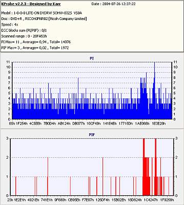

Temperatura a nagrywarka palono 6 plyt(te same dane) DVD-R verbatim jedna po drugiej
tescik Kprobe ostatniej 6. wyszystkie palone z predkoscia 4X
w przedziale czsowym 5 - 8 rano
POzdrawiam
Nowy bios 812S@832S ... jednak :)-6-ostatnia-rzad-verbatim-dvd-r4x-palona4x-odczyt4x-20072004-.png
Ostatnio zmieniany przez mensir67pl : 20.07.2004 o godz. 13:06

Napisany przez mensir67pl
POzdrawiam
Widze ze ten nowy bios strasznie polepszyl zapis. Z jaka predkoscia sa nagrywane te plytki?
POzdrawiam
"fenomenalne" wykresy TYLKO KOMU CHCE SIE TAK Z RANA PLYTKI WYPALAC - tak jakby nic innego nie bylo do roboty
P.S. miedzy 5-8 rano to slonce mi wali w komputer (zreszta tak jak cala reszte dnia) - wiec moje pytanie czy mam kompa wyniesc do lazienki gdzie nie mam okien (ale tu za to duza wilgotnosc) ??
dziekuje bardzo
