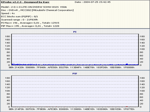

A teraz wyniki malego eksperymentu. Nagralem 13 plikow po ok 350MB na +R Verbatim x4 z Overburningiem ok. 30MB. Oczywiscie "Burnprocess failed" w Nero, bo wyjechal poza "User area" plyty. Ostatni plik faktycznie jest nieczytelny, ale cala reszta ok. Bios VS0A patchowany Omni w wersji 1.3.5.

Napisany przez adas.p1
Proponuje nie zasmiecac po raz kolejny tego tematu. Od tego jest dzial off-topic.
Czy płyta była nagrywana x4 czy x8? Zwróć uwagę na sumę błędów. Jest duża.
