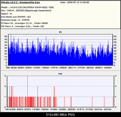

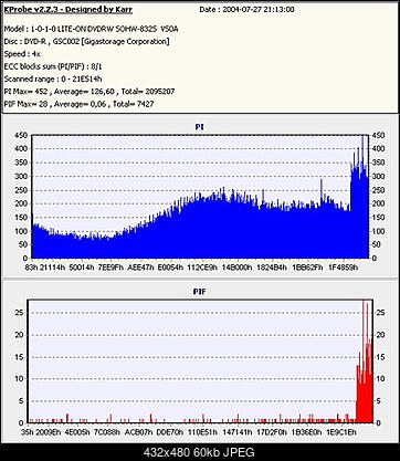

Zakupiłem kilka płytek "minusów" i pala sie mniej więcej tak jak w załączniku.
Narmalnie gleba!!! Nigdy nie miałem tak złych wyników...
Oczywiście "plusy" nadal się nie chcą wypalać: "Błąd kalibracji mocy".
Już nie wiem co o tym myśleć...
Może coś walnęło w palniku po flashowaniu? Hmm....
Ma ktoś z Was jakąś teorię na taką sytuację?

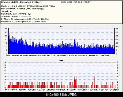

wypalilem 3 sztuki dvd+r verbatim na VS0A wyniki kprobe oki
ale masakryczne problemy z otwarzaniem w stacjonarnych jak zatrybi to ida pieknie .Czego wogole na VS08 nie bylo zadnych problemow.
a jak u innych

wypalilem juz 4 filmy z VS0A ma Platinum +R x8 i wszystkie chodza elegancko
