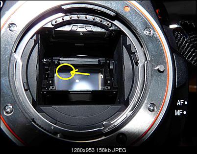

Panowie, czy te zestawy do czyszczenia luster (lenspeny) z allegro sie do czegos nadaja ?
Troche niska cena.
Przytrafil mi sie paproch i musze go jakos usunac.
Ostatnio zmieniany przez Sunna : 16.09.2010 o godz. 16:38

Napisany przez Sunna Podgląd Wiadomości
Troche niska cena.
Lustro lepiej zostaw w spokoju. Przy kadrowaniu przeszkadza? To tylko na lustrze, na zdjęciach go nie będzie.
Paprochów na lustrze się nie rusza ze względu na to, że można go łatwo uszkodzić.
Stary 16.09.2010, 18:57   #2098
Sunna
lołn łulf
Avatar użytkownika Sunna
Data rejestracji: 15.07.2005
Lokalizacja: Festung Breslau
Posty: 3,178
Wyglada to tak jak zalaczonych obrazkach.
Obiektwy sa czyste bo sprawdzalem na dwoch i jest to samo.
Na zdjeciu korpusu zaznaczylem w jakim miejscu wypatrzylem pylek. Nie bedzie go widac, sam go ledwo znalazlem. Ale lusterkowcy beda wiedziec raczej co i jak. Zaczne od gruchy.
No i nie chalbym niczym po tym mazac zeby sladow nie narobic. Wlasnie pedzelek (lenspen) wydaje mi sie najbardziej odpowiedni.
Ostatnio zmieniany przez Sunna : 16.09.2010 o godz. 19:08

To na matrycy masz syfa nie na lustrze! Lustro podnosi się podczas robienia zdjęcia i matryca rejestruje obraz i na niej masz jakiś brudek.
Znajdź opcję podnoszenia lustra, gruszka (odpowiednia - te z aptek mają talk i możesz tragicznie załatwić aparat!) i dmuchaj.
Stary 16.09.2010, 21:02   #2100
Matefusz
Avatar użytkownika Matefusz
Data rejestracji: 10.10.2004
Lokalizacja: Częstochowa
Posty: 3,001
Tak, jak @Kris napisał. Włącz opcję podnoszenia lustra i dmuchaj gruchą (bez talku!) lub sprężonym powietrzem. Może też być opcja, że masz brudne obiektywy w środku (wtedy to po ptokach)
aparat, filtr
