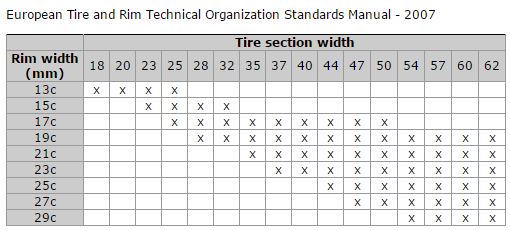

Dla upewnienia się, jakie rozmiarówki/zakres rozmiarów opon jest przewidziany dla obręczy 622x18?
Rozmiary najlepiej calowo oraz w ETRTO

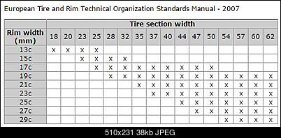

To powinno pomoc ;]

Stary 26.09.2015, 03:03   #648
Strzelając pomiędzy 17 a 19, to dla 18 wychodzi pomiędzy 28/40-662,
straszna kicha, większość opon jest od 50-662 do nawet 60-662

Stary 26.09.2015, 03:16   #650
2.2 to już trochę lepiej wychodzi opona 55-662 (55,88) wg ETRTO.
Dla 60-662 wychodziłoby 2.4 cala - nie wiem jaki to rozmiar obręczy.
Czyli wychodzi na to, że nie ma obręczy sięgającej rozmiarem od 40-662 do 60-662?

Na 20/21mm obrecz mozna spokojnie zalozyc szose/przelaja 32mm jak i to 2,4. Tylko nie wiem do czego chcesz to 2,4 bo to endurowa, sciezkowa czy DH opona
Np. taka "Opona X-KING 29 cali CONTINENTAL" 29x2,4 / (60-622) / zwijana
60mm to 2,36 cala czyli 2,4 - nie wyglada na niewiadomoco a jednak 60.
I piszesz, że na obręcz 622x18 nie wejdzie, dlatego mnie to smuci

Wejdzie przeciez. Chodzi o to, ze w szerszej dobrze detka sie rozklada.
Moge zapytac po co Ci taka guma? I czy aby nie chcesz wlozyc tego do jakiejs crossowki?

Na co? Chcę dobrać obręcze aby mieć szeroki wybór opon po prostu wrzucam przykłady.
Do tych wideł i ramy co mam oryginalnie były koła na oponach VITTORIA Mezcal kevlar 29x2.10 (kół nie mam).
W/w przykładowa opona byłaby w las, góry, nie DH.
No to sumując, lepiej szukać obręczy 622x19 zamiast 622x18?
Piszesz, że wejdzie ale to nijak ma się z tą tabelką, którą wkleiłeś
Znalazłem na schwalbetires tabelkę z większym zakresem
i 19 wydaje się być tym idealnym rozmiarem, aby się nie martwić mocno szerokością.

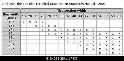

Generalnie to pytalem o opone, na co Ci 2.4
Grrrrrrrr
Nie mogles od razu napisac czego i po co szukasz? Zalatwilbym to w jednym poscie
Moja tabelka bardziej idzie w dol, jaka najwezsza gume mozna bezpiecznie zakladac.
Co to za typ roweru i po co chcesz 2.4?

Sorry Już śpieszę z odpowiedzią.
Chcę wybulić na składane koła do Authora (piasty/szprychy/nyple/obręcz) około 800-900 PLNów.
Mam zamiar przewidzieć w tych kołach jak najwięcej możliwości
abym przez długi czas znowu nie stanął przed wyborem, że coś jest za wąskie albo za słabe.
Zauważyłem, że koła u mnie wytrzymują długo więc myślę, że dożyją zmianę ramy za X lat.
W chwili obecnej rower będzie XC więc nie będę szukał opon 55/60-662 tylko węższe,
ale chcę mieć taką opcję aby opona bezpiecznie siedziała w obręczy.

Zalezy od modelu opony. Niektore 2,5 mozna zalozyc na 18mm obrecze. Wszystko zalezy od przeznaczanie do jakiego zostanie to uzyte.
Jesli nie masz zamiaru zalozyc opon szosowych (na dlugie asfaltowe wycieczki jednak polecam) to mozna brac spokojnie 20mm albo 21mm a wsadzisz na nie sporo wiecej i na "pelnych prawach".
Wazniejszym jest czy taka opona wejdzie w rame i amor
Moze jeszcze nieco rozwine
- niektore opony 2,3 wymagaja obreczy 23mm+, wszystko zalezy od opony
- nawet jesli producent zaleca 21mm a mamy np 19mm to mozna ta opone zalozyc, nie mozna tylko jezdzic na min cisnieniu, trzeba dolozyc
(slowa klucze - zaleca czy wymaga)
Jezeli nie jezdzisz w mega ciezkim terenie to nie ma co myslec o gumach wiekszych niz 2.25 i to tylko niektorych modelach. Co wiecej, szersza wersja danego modelu moze nie byc tak dobra jak wezsza, na przykladzie opony, ktora dales to 2.4 na mokrym i blocie to kupa straszna. Chyba, ze ktos chce dodatkowy zastrzyk adrenaliny przez ciagle myslenie o stracie swoich zebow

Tak czytałem o tych "zaleceniach" i łamaniem zaleceń kosztem ciśnienia, myślę, że aż tak mocno kombinować nie chcę Rama i amor to pełnoprawne 29er.
Asfalt (czyli te łagodne bieżniki) też mam na uwadze, dlatego powyżej 19 nie chciałbym brać a 21+ to w ciemno wiem, że będzie już dla mnie przesadą
Rozmawiałem z gościem od obręczy i pierwsza propozycja była obręcz 18, ale nie wiem czy 19 nie da mi więcej opcji.
Generalnie wiesz jak do tej pory kupowałem opony? Miałem już komplet i patrzyłem na boczny napis, kupowałem o tym samym parametrze... dlatego teraz nagle odkrywam nowe obszary wiedzy kołowej
Teraz wiercę sobie dziurę w głowie 18 czy 19.

Na 18mm zalozysz to 60mm, spokojnie, a na 19mm 62mm. Wydaje mi sie jednak, ze 2,4 raczej u Ciebie nie wyladuje bo w enduro i triale sie nie bawisz.
W druga strone to na 18mm zalozysz calowke/25C a na 19mm 28C czyli gumiaki szosowe
