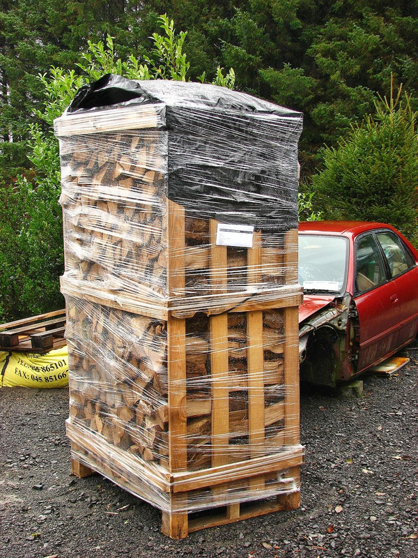

Paleta suchego buku dostarczona:
https://i.postimg.cc/50bhPPW1/01del-phm.jpg

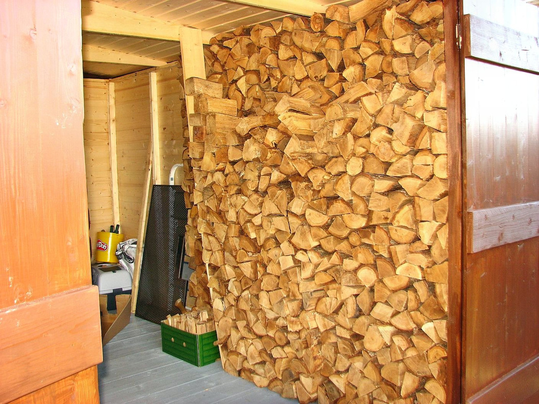

Pierwszy rządek w szopie:
https://i.postimg.cc/MHrgpqMK/03fro-phm.jpg

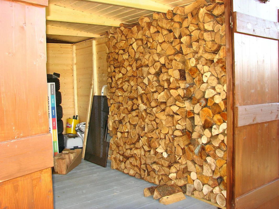

Drugi też:
https://i.postimg.cc/Rh0jmN0D/04sro-phm.jpg
grzeniu 01.11.2020 12:13
Tyle roboty. Ja bym kombinował, jak wjechać tam tą całą paletą :D
Zdjęcie z szopy robi wrażenie, że tam jest ze 3-4 palety ułożonego drewna :wow:
