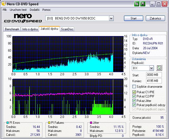

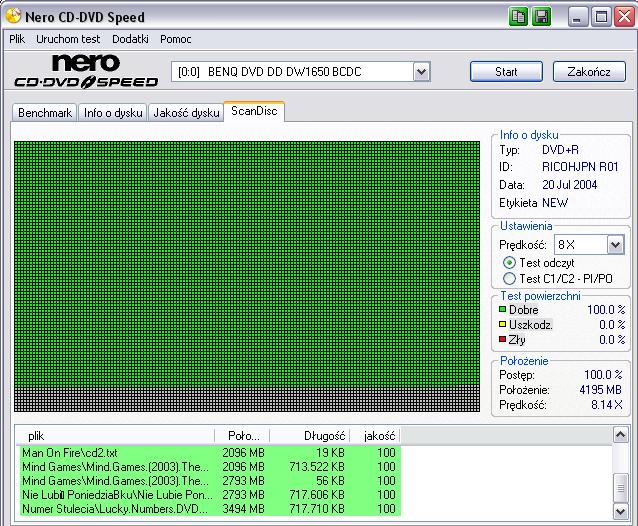

lukk21 24.02.2006 00:24
Ilość załączników: 2
a ja tak przy okazji zamieszcze test zrobionej przed chwilka płytki..nagrana 2 lata temu (prawie) przez LiteONa 451S..Pioneer pewnie by odpowiedział że jest nie do odczytu :niepow:
TDK 4x BOX RICOHJPN palony 4x
http://forum.cdrinfo.pl/attachment.p...id=29641&stc=1
http://forum.cdrinfo.pl/attachment.p...id=29642&stc=1
