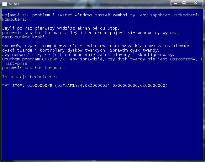

Misiek4 22.11.2016 22:28
Co to za pendrajw (marka, model)?
Penerros 22.11.2016 22:24
Aaa i problem może być w usb 3.0 lepiej wsadzić w port 2.0
Wysłane z mojego SM-G900F przy użyciu Tapatalka
Penerros 22.11.2016 22:22
Kolego u mnie pomogła zmiana obrazu windowsa na kompilacje NIKKA
jarekb1988 22.11.2016 22:21
Mam problem z instalacją Windows 7 przez obraz iso. Wrzucam obraz do foleru iso/ windows 7 i instalka normalnie startuje jednak pojawia się info o braku sterowników.
Po wciśnięciu przeglądaj nie widać pendrive.
Próbowałem zmieniać opcję w biosie/ dogrywałem sterowniki USB 3.0 itp. ale nic. Gdy odpalam bezpośrednio z pednrive tylko z systemem startuje bez problemu.
Pomoże ktoś?

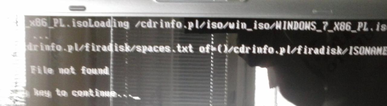

qrdziel 12.10.2016 20:41
Błąd w ksrypcie
witam.
Znalazłem błąd w skrypcie:
cdrinfo.pl/grub/win-iso.lst
w linijce 122 jest:
map /cdrinfo.pl/iso/windows7/%WIN7ISO% (0xff)
a ma być:
map /cdrinfo.pl/iso/windows7/%WIN7ISO_% (0xff)
niby drobnostka, a instalacja win7 nie działa
