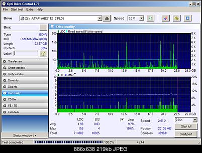

Stary 13.02.2015, 01:30   #900
- Deckard -
Odnowiony Cyfrowo
Data rejestracji: 23.05.2006
Lokalizacja: A.D 2019
Posty: 5,166
Witam.
Płyta EMTEC made in Taiwan, palona i testowana z prędkością X4
LiteOn iHBS 112/212/312-disc_quality_12-lutego-2015.png
ihbs 112/212, ihbs112, ihbs212, liteon
