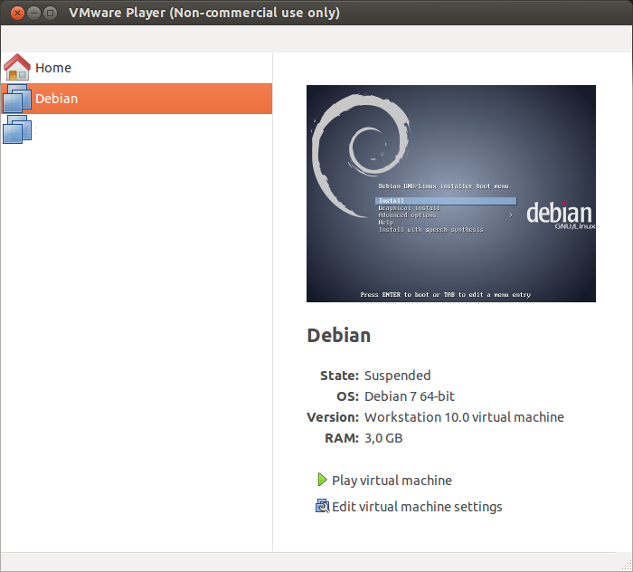

andy 16.11.2013 14:13
No i nic. Zamierzam się bliżej przyjrzeć Debianowi. Jeżeli ta dystrybucja mi się spodoba, i nie sprawi problemów to pewnie zmienię system z Ubuntu na Debiana ;)
Właśnie kończy mi się aktualizować do testing :) Stabilna wersja nie wchodzi w grę, bo ma zbyt archaiczne oprogramowanie.

andy 16.11.2013 12:07
Załącznik 63717
