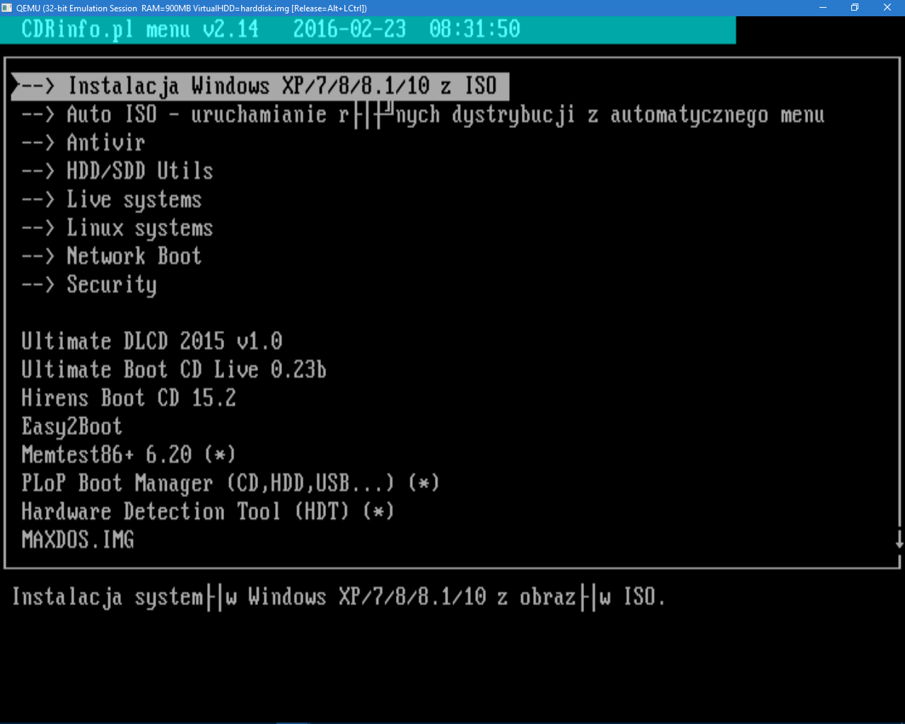

http://uploads.tapatalk-cdn.com/2016...1ee4e95ea2.jpg http://uploads.tapatalk-cdn.com/2016...e525a68bd1.jpg http://uploads.tapatalk-cdn.com/2016...26f5fdb3f2.jpg
Proszę, świeżo instalalowane.

Az sprawdzilem u siebie (dwa kompy + emu). Zero problemów. Może Twoj monitor nie obsluguje polskich znaków? A tak na poważnie, pod emu masz ten sam problem?

http://uploads.tapatalk-cdn.com/2016...3747a6baf2.jpg http://uploads.tapatalk-cdn.com/2016...d91fd14cbd.jpg
Emu win 10 x64

Ok, znalazlem przyczyne. Jezeli skorzystasz z bootloadera SysLinuxa, a potem przejdziesz do menu GRUB'a, to z poziomu SysLinuxa uruchamiana jest starsza wersja GRUB'a (grub.exe), która nie obsluguje ladowania czcionek. Niestety nowszej wersji grub.exe brak.

Czym edytujecie plik conf.cfg? Przy próbie edycji i zapisaniu notatnikiem/WordPadem lub Notepad++ UTF-8 rozjeżdża mi się menu.
Posiadam Windows 10 64 bit.
przed edycją pliku cfg
badboy23 jest offline   Odpowiedz cytując ten post
