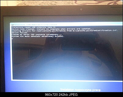

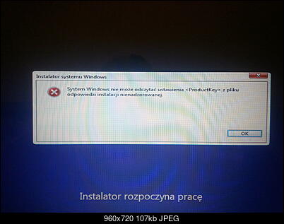

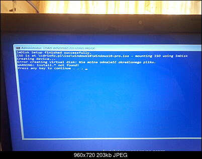

Hey odpowie mi ktoś na pytanie dlaczego nagle przy probie instalacji windowsa wyskakuje cos takiego jak na zdjeciach ??
dodam ze instalowałem już kilkanaście razy windowsa z tego samego pendriva i nie było żadnych problemów

A instalowałeś wcześniej ten system z pendrajwa na tym konkretnym komputerze i czy wtedy nie było problemów? Czy też jest to pierwszy raz?

Tak z tego samego pendriva nic z nim nie robiłem jedyne co to do laptopa zamontowałem dysk ssd

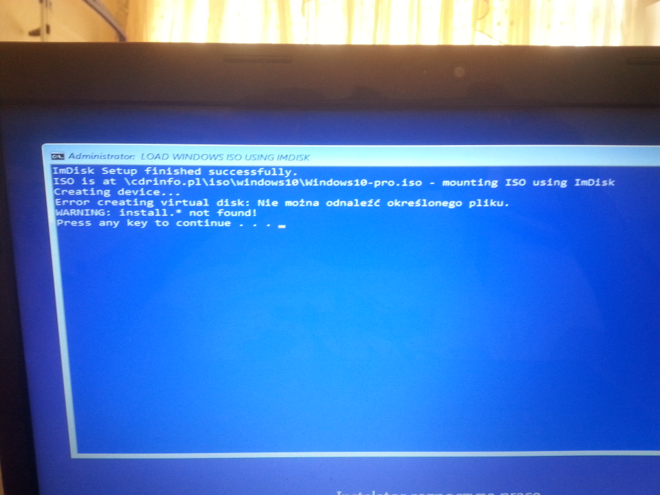

U mnie dalej to samo ale zapewne to wina mojego laptopa próbowałem na kilku pendrajwach wrzucałem nawet wczesniejsze wersje menu i nic. Tak jak pisałem wczesniej jedyne co zrobiłem w laptopie do zamontowałem dysk SSD i zmieniłem tryb na ACHI
Jednak na najnowszym menu instalacja windows 10 dział wyskakiwało coś takiego jak na zdjęciu pierwszym ale zmieniłem nazwę iso. Przy instalacji windows 7 wyskakuje zdjecie nr 2

tak to samo tzn windows 10 dział a z 7 wyskakuje ten product key
