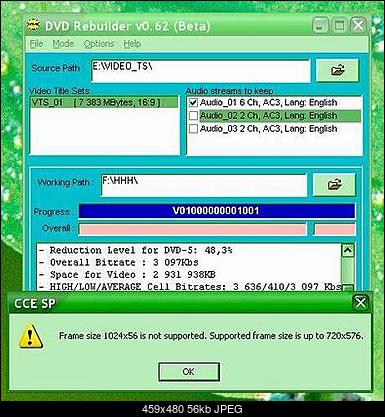

To chyba mam pecha a naprawdę nie jestem w tym zielony też zrobiłem sporo filmów ale oczywiście innymi programami głównie DVD2DVDr.
a tu wczoraj znów problem nic nie zmieniałem w ustawieniach Star Wars episode IV i V poszło ale episode VI wywala błąd niby firm zmienił format jak by zrobił tym formatem to by ładnie ten film wyglądał

Ja Trylogię SW robiłem CCE 2.67.00.10 , może coś Ci to da ?
Coś mi się obiło o uszy że niektóre filmy "nielubią" pewnych wersji CCE ,
pamiętam że były jakieś problemy z którąś częścią Star Trek, ale już dokładnie niepamiętam.
No tak ale DVD2DVDr sobie z tym filmem poradził bez problemu tym samym CCE, ale zaraz spróbuje wersjami od CCE 2.67.... w górę.

@KC42:
ten komunikt sugeruje błąd w skrypcie AVS. Spróbuj podejrzeć ten skrypt (odtworzyć go np w MPC) i porównać z innymi.

Pomogła inna wersja CCE wtedy robiłem na 2.66 a na 2.67 poszło cuda na kiju

No i miałeś rację na 2.67 poszło, komputery zawsze mnie zadziwiały .
