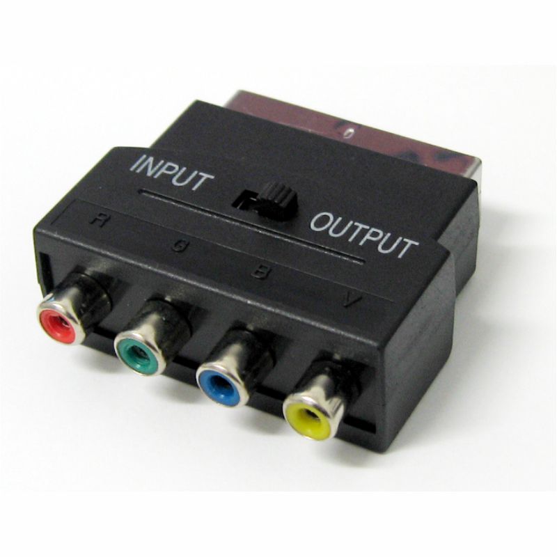

Zeby uzyskac jakosc na tym cudzie mozna uzyc dowolnej stacjonarnej nagrywarki dvd ze zlaczem scart , z zlacza component robisz przejsciowke na rgb i wtedy uzyskasz najlepsza z mozliwych jakosc na ta ere czasowa , gdzies byl temat jak robilem porownanie sygnalu co prawda z konsoli do grania ps2 ale widac bylo roznice

a coś takiego zadziała ?

Dokladnie takie cudo tylko kwestia czy sie postarali i w srodku jest to co ma byc

Rozumiem, często są jakieś chińskie podróbki. Pytanie jest takie, jeżeli wszystko będzie ok to jaka jakość wyjdzie bo wychodzę componentem czyli najlepszą możliwą a wchodzę euro-scart czyli o jeden pułap jakościowy niżej.
