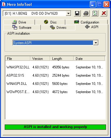

Czy to jest normalne? Jak jest u was?
Nie wiem co z tym ASPI?

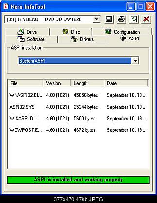

ja wole 4.60 - z 4.71 mialem kiedys problemy z nagrywarka cd-r

Zainstaluj do wskazanych folderów moje ASPI:
http://forum.cdrinfo.pl/showpost.php...&postcount=716
i będzie tak:
http://forum.cdrinfo.pl/showpost.php...&postcount=646

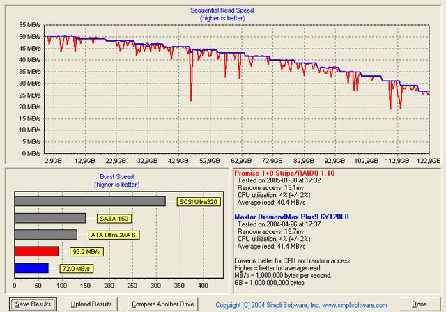

czy u was przy nagrywaniu 12x tez bufor nagrywarki tak spada z 94% do 24% (min)? musze powypalac ten caly bajzel i zrobic w koncu defragmentacje bo nie robilem jej juz ho ho

Sprawdź rzeczywisty wewnętrzny transfer. Będziesz zdziwiony.
Już o tym pisałem tylko w innym temacie.

slawekj co mam sprawdzic i czym?

BurstCopy:
http://www.burstcopy.com/

slawekj> W programie do kórego podałeś linka mam Prędkość: 19MB

@slawekj - u mnie przy takim kopiowaniu wyciaga obecnie 10MB, a to dlatego bo mam zasmiecony dysk i malo miejsca na nim i dane sa poszatkowane. zaraz po kupnie jak testowalem moj hdd to film kopiowal sie ~30 sekund miedzy partycjami. w nero sa 2 paski buforu - odczytu dysku i bufor nagrywarki - mnie ten dotyczacy dysku wogole nawet nie drgnie, zawsze ma 100%, za to bufor od nagrywarki skacze sobie przy 4x z ~89% do ~94%, przy 12x roznie ale najnizej bylo 24%, srednio pewnie ~50%. wyglada to tak jakby kontroler nie nadazal przekazywac danych, ale transfer z kontrolera do nagrywarki wynosi 22MB.
zrobilem dodatkowo test hdtachem i to przy sciaganiu i wysylaniu plikow z/do sieci... wynik odczytu nie odbiega od normy (te wahania sa spowodowane odczytem/zapisem wysylanych/odbieranych danych)
czerwone - moj dysk, niebieskie - porownanie tego samego dysku na innym sprzecie.
