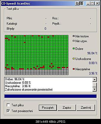

PiotrJakub
Data rejestracji: 26.12.2004
Posty: 21
PiotrJakub w tym momencie nie ma Reputacji dodatnich ani ujemnych <0  pkt>
BulkPack -R x8, próbka dodawana do jednego z pism komputerowych.
QScan nie zakwalifikował płytki do zapisu z żadna prędkością, nawet x2,4 not recommended. Nagrana x4.
Firma zdecydowanie robi sobie antyreklamę :-).
PiotrJakub jest offline   Odpowiedz cytując ten post
