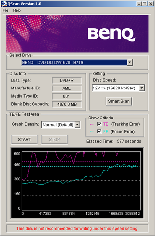

QScan-predkosc 2,4x
Ostatnio zmieniany przez Realok : 04.02.2005 o godz. 13:46
Boger jest offline   Odpowiedz cytując ten post
Stary 04.02.2005, 12:34   #1734
Boger
OGame Master
Avatar użytkownika Boger
Data rejestracji: 19.04.2003
Lokalizacja: Poznan
Posty: 1,334
QScan-predkosc 4x
Stary 04.02.2005, 12:34   #1735
Boger
OGame Master
Lokalizacja: Poznan
Posty: 1,334
QScan-predkosc 8x
Stary 04.02.2005, 12:35   #1736
Boger
OGame Master
Lokalizacja: Poznan
Posty: 1,334
QScan-predkosc 12x

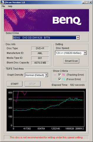

Stary 04.02.2005, 12:38   #1737
Napisany przez Realok
QScan-predkosc 2,4x
Tu chyba pomyliłeś wykresy
Stary 04.02.2005, 12:45   #1738
Boger
OGame Master
Lokalizacja: Poznan
Posty: 1,334
Napisany przez VIZZARD
Kurcze... rzeczywiscie Dzieki za zwrocenie uwagi
Za chwile to poprawie, z tym ze musze podlaczyc 1 naped i zrobic test jeszcze raz
