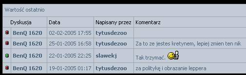

mam jeszce takie pytanie nie na temat ale mnie denerwuje:
Czy zawsze wyżywacie się na nowych, czy to tylko z nudów?
Nick jak nick bywają gorsze, ale takie zero kultury (może tytus chodzi w dresach?)

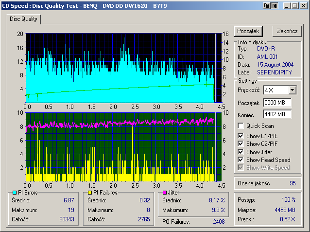

Posty: 1,334
udalo sie
Ustawilem dla AML001 strategie od AML002
Dostepne predkosci nagrywania to 2,4x, 4x, 8x i 12x
Mozna bylo ustawic od AML003, ale ten nosnik nie wytrzyma raczej takiej predkosci
Zaczynam palenie na 8x, za 10 minut dam znac co i jak
Boger jest offline   Odpowiedz cytując ten post

OGame Master
Avatar użytkownika Boger
Data rejestracji: 19.04.2003
Lokalizacja: Poznan
Posty: 1,334
OK, juz wypalona
Potrzymam Cie Vizzard chwile w niepewnosci
Oczywiscie zapomnialem przeleciec plytke QScanem wiec sorka za to, ale jak znam QS i te esperki to i tak byloby bez rekomendacji
Wlasnie leci test cd-dvd speed. Co prawda robiony zaraz po wypaleniu, wiec nosnik sie jeszcze nie skrystalizowal ale coz... niecierpliwosc
Jest juz 15%, wyniki za jakies 10 minut

OK, juz jest.
Esperanza AML001 FW05 palona ze strategia zapisu od AML002.
Mozna nagrywac 2,4; 4; 8 i 12x. Jakby co to mozna dac strategie od AML003, wtedy v do 16x
Wyglada na to ze zarowno naped jak i nosnik maja jeszcze zapas "mocy"
Dla porownania taka sama Esperanza nagrana 4x domyslna strategia zapisu.
EDIT: Generalnie nosnik zapisany lepiej - zarowno PIE, jak i PIF i Jitter maja nizsze wartosci, tak wiec moze warto sprobowac strategii AML003?
Mysle ze najlepsze jeszcze przed Benkiem
BenQ 1620-esperanza-aml-4x-benq-b7t9.png   BenQ 1620-esperanza-aml-8x-benq-b7t9.png
Ostatnio zmieniany przez Realok : 04.02.2005 o godz. 02:58

@VIZZARD : zawsze czyms zaskoczysz Ale zdrowko
@Realok : Widze w tej x8 jakies PO Failures..
Crasher jest offline   Odpowiedz cytując ten post

Boger
OGame Master
Lokalizacja: Poznan
Posty: 1,334
Napisany przez Crasher
Hmm... ja nic nie widze
Test przeszedl ok, ale wlasnie robie wykres transferu to zaraz bedzie drugi screen. Jakby co to puszcze test jakosci jeszcze raz.
EDIT: Masz racje - dopiero teraz to zauwazylem. Ten obraz jest zgrany z plytki Hawk'a AN31 gdzie na koncu wyskakiwal blad, ale suma, sumarum zgral ja. To mialabyc kopia zapasowa. Czy jest mozliwe ze obraz jest walniety i dlatego pojawily sie bledy?
Nie wierze w to ze cala plyta jest nagrana bardzo ladnie a na koncu taki zonk
