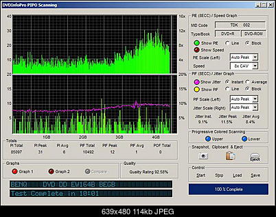

TDK i TDK palony 4x
Juz wiadom dlaczego sami nie produkuja
BenQ 1640 / BenQ EW164B-tdk-8x-19-12-2005.jpg   BenQ 1640 / BenQ EW164B-tdk2-8x-19-12-2005.jpg

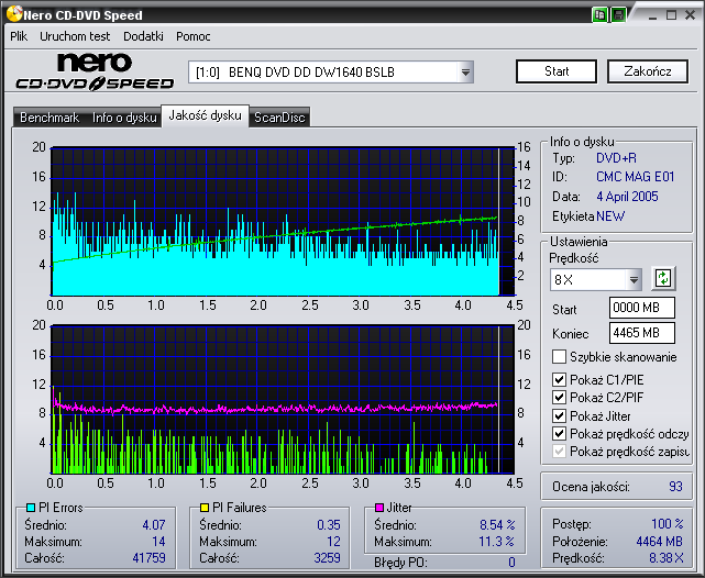

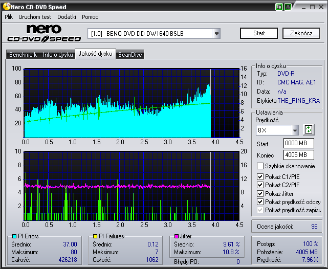

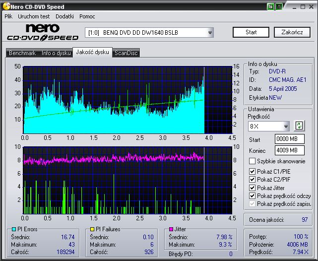

Obiecane testy:
Verbatim DVD-R Perłowy palony x8 - SolibBurn WYŁĄCZONE
Verbatim DVD-R Perłowy palony x8 - SolidBurn WŁĄCZONE
Teraz DVD+R
Verbatim DVD+R Perłowy palony x8 - SolidBurn WYŁĄCZONE
Verbatim DVD+R Perłowy palony x8 - SolidBurn WŁĄCZONE
Podsumowując:
DVD-R - Lepiej wypalona płytka na strategi z biosu niż na SB, błędy PIE i jitter mniejsze PIF porównywalny
DVD+R - tu sytuacja odwrotna - lepiej wypalone na SB, w dodatku płytka wypalona bez SB posiada duży pik PIE i PIF jednak nie wpływa on na odczyt
Ogulnie płytki jak na Verbatima nie najwyższych lotów (szczególnie DVD+R), ale wyniki do przyjęcia i płytki bez problemu czytają się w stacjonarce, a nie jak któś tu pisał że po wypaleniu nadają się do kosza.

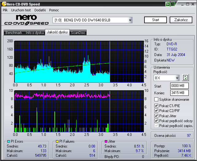

EDIT: @mensir tak się składa że też kupiłem dwie TDK tylko że DVD-R, są na TTG02, jak wypale wrzuce skan

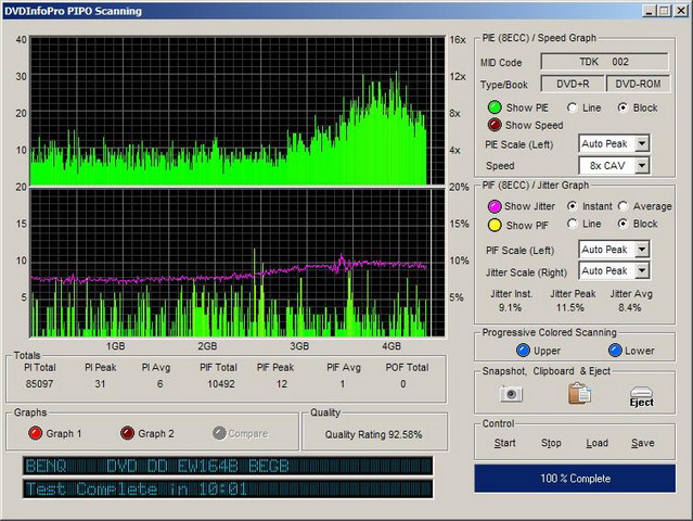

TDK palone x8 na SolidBurn
BenQ 1640 / BenQ EW164B-tdk-x8-sb.png

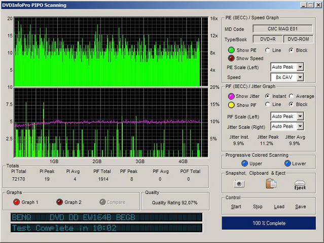

Na koniec dnia pięknie wypalony Verbatim LightScribe x8
ps. Gdyby nie pik PIF pod koniec w okolicy 4GB byłby to mój rekor w ilości błędów PIF - do tego momentu było ich tylko 29
