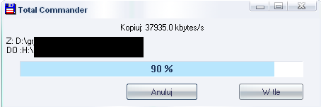

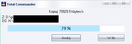

1 dysk to max ZAPISU ~ 20-40MB/s ale tak się składa, że odczyty mają prawie 2x większe od 30 (obszar końcowy dysku) do nawet 70 MB/s (obszar początkowy dysku) ze średnią >50MB/s. I nie mówię tu o raptorze tylko o "zwykłych" 7200 SATA - samsun/seagate/maxtor/hitach/wd.
http://www.benchmark.pl/r.php?file=h.../strona-6.html
http://www.benchmark.pl/r.php?file=h...strona-12.html
P.S. kopiowanie w tle:
bez bufora:
z buforowaniem (czyli pomiar odczytu - zapis nie wpływa na prędkość kopiowania):
BenQ 1640 / BenQ EW164B-kopiowanie2.png   BenQ 1640 / BenQ EW164B-kopiowanie.png

Zrobiłem, wynik jak wyżej .
Dodam jeszcze, że:
D: to Hitachi 7200, 80GB, 2MB bufor, ATA100
H: to Maxtor10 7200, 200GB, 8MB bufor, SATA
żeby nie było, że raid czy Raptor .
W tle normalnie chodzące programy - av, firewall, komunikator sieciowy i inne duperela.
I nie są to wenwętrzne transfery - no chyba, że telepatyczne .
Benq sobie radzi . Pionek

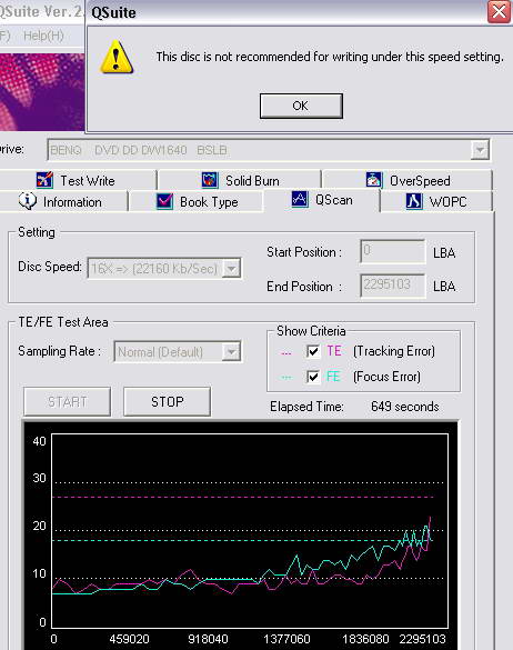

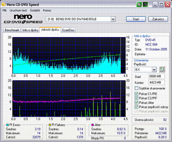

qscan z ukłonem dla Sławka

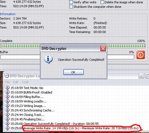

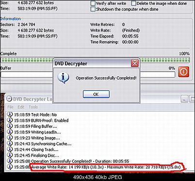

log z decryptera.Jak widać max x15 a średnia na poziomie x10 Palone z obrazu z dysku sata.Bufor cały czas normalnie czyli kole 90 skakał.

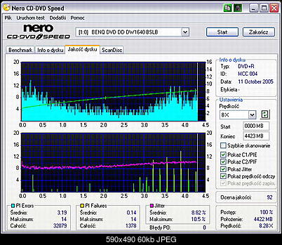

i test x8 choć zastanawiałem sie czy nie x16 powinien być
Jak widac na wielki + dla benq.Płytka nawet nie do wyrzucenia. A to że nie doszło do 16 ?? Raczej nie jest to problem transferu,myśle że to spawarka tak "myśli" i tak nagrywa.
W podsumowaniu - pierwsza i ostatnia płyta palona przezemnie x16,qscan jak zwykle miedzy bajki bo przeciez nie pozwolił nagrac tak płyty.

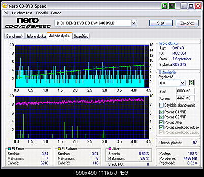

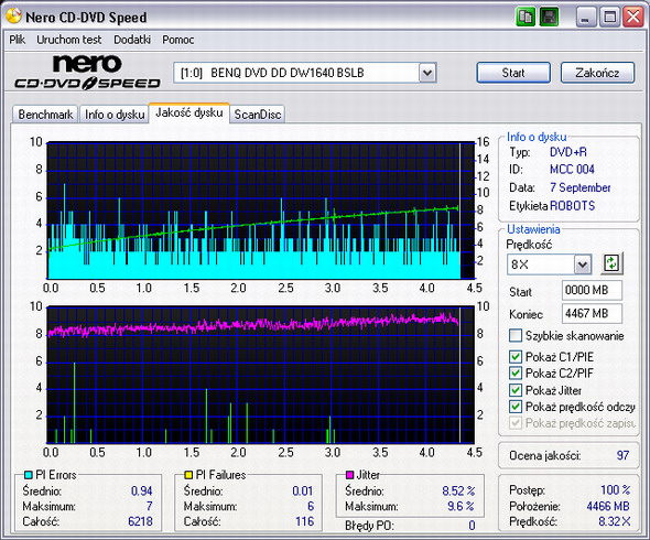

A tak dla porównania ta sama świetna płyta co prawda z innym plikiem palona x8
BenQ 1640 / BenQ EW164B-verba-x16-qsuite.jpg   BenQ 1640 / BenQ EW164B-verba-x16-decrypter.jpg   BenQ 1640 / BenQ EW164B-verba-x-16-test.jpg   BenQ 1640 / BenQ EW164B-verba-x8.jpg
