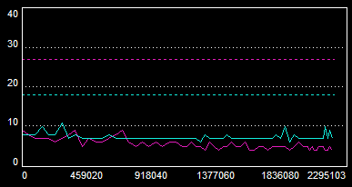

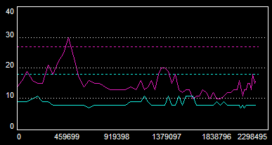

Po tygodniu postanowilem aby NEC 4550 dostal nowe rodzenstwo, padlo na BENQ 1640, dzis je kupilem i troche sie zdziwilem wykresami które zamieszczam nizej, nosnik to COPYME MCC003
Wg mnie to Benq pali jak NEC albo gorzej tyle ze ma sztucznie polepszone wykresy...
Porównujesz różnej długości nagranie - zwróć uwagę, że ta fatalna końcówka z Benqa nie występuje na płycie z Neca bo... Nec już nie nagrywał na tym obszarze - a jak partia płyt ma skopany obszar to przeważnie w podobnym miejscu płyty.
Poza tym Nec był zawsze i jest chwalony za zapis (nagrywarki dvd), a zarzucano mu gorszą korekcję przy odczycie.
Wypal 2 płyty z tej samej serii tym samym plikiem a przynajmniej o podobnej długości i wtedy je porównuj.
Benq sobie radzi . Pionek
Sprawdzalem tak wczesniej ale nie zrobilem screanshotów, zrobie jeszcze raz i zamieszcze na forum

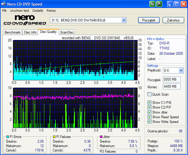

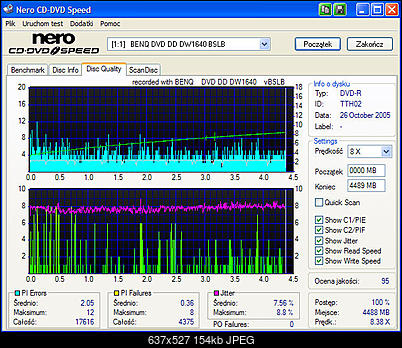

Czy można dobrze zapisać nośnik 16x prędkością 2,4x ?
C.d.
TDK -Rx16 (TTH02) palony SolidBurn 2.4x BenQ 1640 bios BSLB plikiem testowym Nero
QScan QSuite 2.0 prędkość 2.4x
prędkość 8x
BenQ 1640 / BenQ EW164B-nero-disc-quality-tdk-r-16x-2.4x-benq-1640-bslb.jpg
BenQ 1640 / BenQ EW164B-qsuite-2.0-tdk-r-16x-2.4x-dla-benq-1640.png BenQ 1640 / BenQ EW164B-qsuite-2.0-tdk-r-16x-8x-dla-benq-1640.png

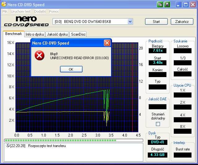

Pioneer czyta płytki z jaką prędkością a BenQ z jaką ?
http://forum.cdrinfo.pl/showpost.php...0&postcount=13
Prośba o ustawienie odczytu Nero 8x i zrobienie testu.
testy x8
esperanza nagrana rok temu na innej nagrywarce, pioneer 108 czyta ją bez problemu a benq niestety porażka.
BenQ 1640 / BenQ EW164B-esperanza.jpg

Napisany przez KC42
testy x8
a to verbatim nagrany x16 dziś na benq też tragedia, taką samą pioneer nagrał x16 bez problemu, nie wiem co jest grane czyż by walnięta nagrywarka kupiona przedwczoraj
BenQ 1640 / BenQ EW164B-verbatim.jpg

Napisany przez KC42
Ten sam verbatim nagrany x8 na benq jest OK czyż by benq nie nagrywa płyt prawidłowo x16
