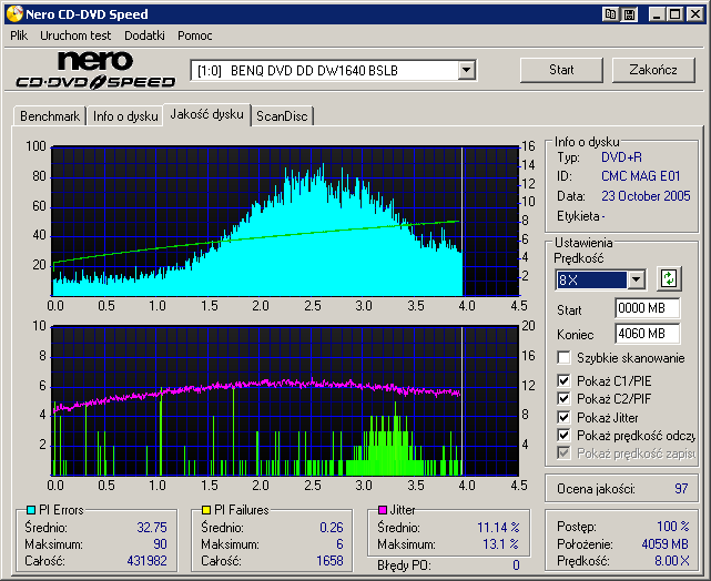

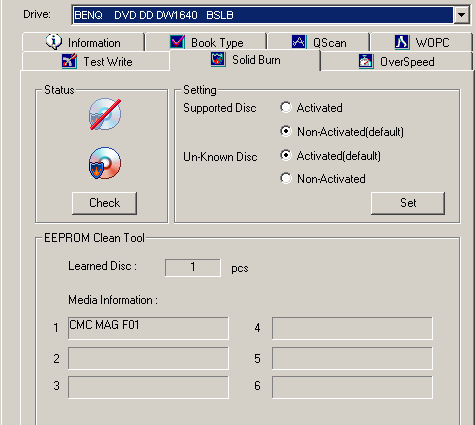

Problem z dopisywaniem supportowanych nośników do bazy SB rozwiązany.
Pomógł następujący zabieg :
Flash na bios BSJB i ponowny na BSLB.
8 )
EDIT :
TDK+R 8x@4x :
Nośnik jest supportowany w biosie na prędkości 8x i 4x, nie został dodany do SB :
BenQ 1640 / BenQ EW164B-tdk-r8x-4x_1640_23_10.png   BenQ 1640 / BenQ EW164B-sb_cmc.png
