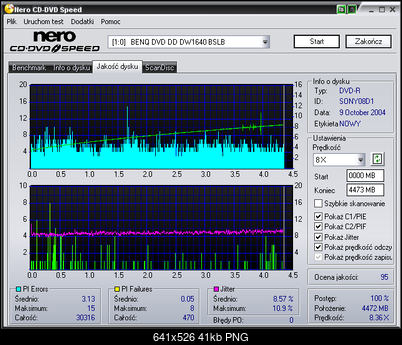

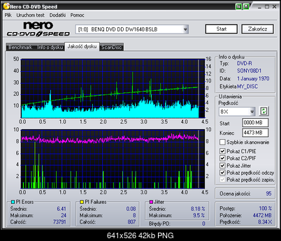

Płytka BenQ x8 palona x8 na SolidBurn
Płytka BenQ x8 palona x12 na SolidBurn
Co ciekawe średni jitter niższy na płytce palonej x12
BenQ 1640 / BenQ EW164B-benq-x8-benq-sb.png   BenQ 1640 / BenQ EW164B-benq-x12-sb.png

Stary 17.12.2005, 01:33   #2709
Napisany przez Raus
Uskok max 10.9 % przy pomiarze Jitter na początku przy prędkości 8x.
Proponuje powtórzyć test.
Jitter równomierny przy 8x. Płytka lepiej wypalona.
Stary 17.12.2005, 01:57   #2710
Raus
Avatar użytkownika Raus
Data rejestracji: 15.12.2003
Lokalizacja: Nowogard
Posty: 574
Napisany przez slawekj
Ten uskok na początku nie zmieni średniej. Jednak muszę przyznać Ci racje że bardziej równomierny jest przy paleniu x8, ale mimo wszystko płytka palona x12 wypadła bardzo ładnie

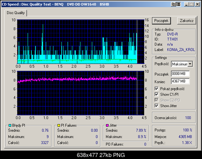

Stary 17.12.2005, 04:33   #2712
wyrzyk13
Data rejestracji: 15.12.2005
Posty: 3
wyrzyk13 w tym momencie nie ma Reputacji dodatnich ani ujemnych <0  pkt>
Question
Szacuneczek
Zrobilem printscreena z mojego CD-DVD Speed'a. Czemu nie mam tylu zakladek co Wy w tym podprogramie? I wyglada to calkiem inaczej. Domyslam sie, ze to przez to, ze do nagrywarki daja najbardziej okrojona wersje NERO,?
Poza tym "show C2/PO" jest wylaczone, czemu?
BenQ 1640 / BenQ EW164B-benq____dvd_dd_dw1640_bshb_17-december-2005_01_02.png

Stary 17.12.2005, 11:23   #2715
karel48
Dobre muchy nie są złe...
Avatar użytkownika karel48
Data rejestracji: 12.12.2004
Lokalizacja: Krakow
Posty: 528
Oj nie bylbym taki pewny - zwróć uwagę na skalę jesli oceniasz "wzrokowo" wykres, zauważ też, że rożnica pomiędzy wartościa maksymalną a średnią ( będąca w pewnym stopniu wykładnikiem "równomierności") jest niższa przy paleniu x12. Jeżeli nawet jest różnica na korzyść x8 to bardzo niewielka.
