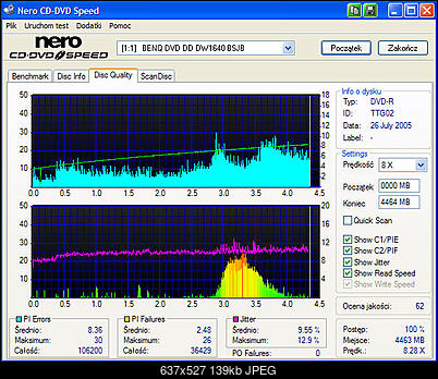

TDK -R x8 palony x8 na Benq 1640
Chyba Pioneer 109 lepiej nagrywa te plytki...
Qscan
BenQ 1640 / BenQ EW164B-tdk-rx8-qscan.jpg   BenQ 1640 / BenQ EW164B-scan-tdk-r-x8-benq1640.jpg

Stary 27.07.2005, 22:43   #254
Napisany przez bratpit
TDK -R x8 palony x8
Płytka nie powinna być nagrywana 8x. Duże błędy TE/FE.
Max to 4x.
To typowy przykład złej jakościowo płytki. Osobiście już pisałem... zwrot lub kosz.
Jak nagrywa ten nośnik BenQ 1640
http://forum.cdrinfo.pl/showpost.php...9&postcount=65

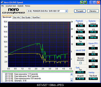

QScan prędkość 8x
TDK -Rx8 palony 8x na Pioneer 109XL
A tak została odczytana na BenQ 1640:
http://forum.cdrinfo.pl/showpost.php...postcount=1454
BenQ 1640 / BenQ EW164B-nero-disc-quality-tdk-r-8x-8x-pioneer-109xl-1.57.jpg   BenQ 1640 / BenQ EW164B-nero-odczyt-tdk-r-8x-8x-pioneer-109xl-1.57.jpg
