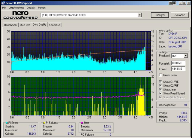

No dobra, nagrałem OPTODISK OP1 (Emtec x2,4) którego nie ma biosie BSKB
oraz MCC 03RG20 (Verbatim x16) króry w biosie jest, i oba nośniki nie zostały dodane do bazy Solid Burn
Zaznaczam, że od początku (czyli od zainstalowania QSuite 2.0) nie zmieniałem jego domyślnych ustawień
(Solid Burn włączony dla nośników Un-Known, tak jak w zamieszczonym uprzednio scanie).
Więc nie wiem co miałbym źle zaznaczyć?
OPTODISC OP1 nie wyszedł wcale tak bardzo źle, chociaż QScan stwierdził przy prędkości x2,4 (jedyna dostępna) że
Not recommended
Dlaczego Solid Burn nie nauczył się nośnika którego nie ma w biosie
Jeśli dodaje tylko te dobrze wypalone, to jak to niby ocenia
Wydawałoby się, że zasada powinna być prosta (przy domyślnych ustawieniach):
nośnik w biosie jest - nagrywany jest według strategii z biosu,
w biosie go nie ma - uaktywnia się Solid Burn i wynik dodaje jako nową (nauczoną strategię) do bazy nośników wyuczonych
Załączam scany - QScan i Nero dla OPTODISC OP1 nagranego x2,4
BenQ 1640 / BenQ EW164B-qsuite-emtec-r-optodisc-op1-x2-4-x2-4.png   BenQ 1640 / BenQ EW164B-emtec-r-optodisc-op1-x2-4-x2-4.png

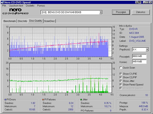

Kilka nowych screenów. Sorki, jeżeli któregoś z nich zapodałem wcześniej, ale nagrałem ostatnio sporo (film amatorski znajomego - potrzebował kilka kopii) i czeka mnie zaprowadzenie porządku w kompie.
Verbatim x 16 nagrywał się 7 minut i 25 sekund.
Dla porównania Vebatim x 8 nagrany z Overspeed x 16 - 10 minut i 30 sekund.
Wszystkie płyty palone na kompie z Celeronem 700 Mhz, 128 MB RAM i Win 98.
BenQ 1640 / BenQ EW164B-verbatim-dvd-r-x-8-x-16-bskb-overspeed.png   BenQ 1640 / BenQ EW164B-tdk-dvd-r-x-4-x-4-bskb.png   BenQ 1640 / BenQ EW164B-verbatim-dvd-r-x-16-x-16-bskb-dvd-devrypter.png
Pozdrawiam.

Napisany przez karel48
@madmax2 - napisz co to za Verbatimy te na Yuden x8 - czy to pastele?
Jak pakowane?
To Pastele. Pakowane pojedyńczo w pudełkach. Siostra to kupiła chyba w Vobisie.
Poniżej screen z Nero:
BenQ 1640 / BenQ EW164B-verbatim-x-8.png
Pozdrawiam.
Lepiej powiedzieć:
Lepiej powiedzieć:
Lepiej powiedzieć:

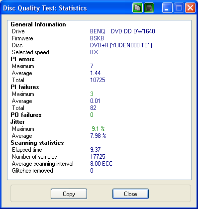

Napisany przez Crasher
No to zamienilem BanQ 1620 na 1640. Coz moge powiedziec. Wypalilem kilka plytek, ale jestem nie zadowolony. Byly to kolejno TDK +R 1-8x na TDK 002 i takie same minusy, ale nie pamietam z jakiej serii. Nigdzie nie moge dostac TDK +Rx8 (MBIPG101 R04), na pudelku nie da sie tego jakos odroznic? Ale wypalilem w koncu Pastela z predkoscia x8 i powiem, ze wyszlo chyba niezle. Co powiecie? Palony za pomoca CloneDVD. Co mnie zdziwilo to to, ze palil sie 14 minut, to dlatego, ze wylaczony byl OverSpeed, bo Pastele sa chyba x4? Mimo tego, ze dla nosnikow znanych byl wylaczony SolidBurn zostal onm dodany do bazy. O co chodzi ?
TDK to loteria a zwłaszcza na TDK. Nie dziwią mnie takie wyniki i błędy PIF.
Verbatim - Pastel na YUDEN000 T01 to nośnik 4x i żadnego nośnika -/+Rx4 nie ma w biosie BSKB.
Dlatego SolidBurn dodał do swojej bazy i wypalił z max certyfikowaną prędkością 4x w czasie 14 min.
BenQ 1640 / BenQ EW164B-msce-1640-bskb.png
Ostatnio zmieniany przez slawekj : 29.08.2005 o godz. 20:18
