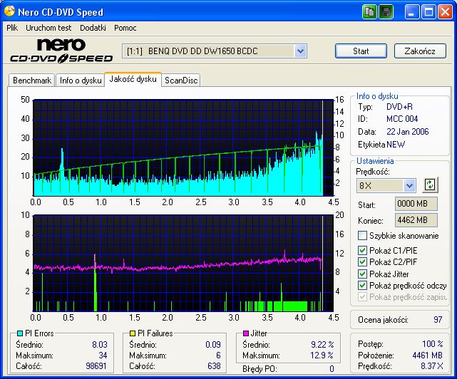

szperacz321321 27.03.2007 14:18
Kurcze dopadłem takie dobre płytki RICOH JPNR03 ale test ja wiem t aki sobie
podzielcie się spostrzeżeniami ...
http://img341.imageshack.us/img341/9...0071420qq4.jpg
PS: Może opłaca się przejść na wyższy BIOS ?
