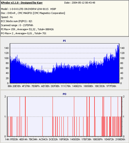

Skasowalem ponownie nosnik i teraz wynik z 411 - podobny do tego z 451s gdy nosnik byl zupelnie nowy wiec test jest juz bardziej wiarygodny.

A moim zdaniem cos tu nie gra ... jak testujesz plytki z NECa to mowisz ze na koncowke nie nalezy zwracac uwagi bo tam nic nie ma. Wnioskuje z tego ze to nie ta sama zawartosc co przy testach z Litka ? I czemu w KProbe w opisie dysku na plytkach z Litka jest "MCCA01" a na plytce z NECa jakies "MCCUcostamcostam" ? Czyzby to nie byla ta sama plytka ? O co tutaj chodzi ?

Po prostu moj egzemplarz ma taka przypadlosc ze widzi plytki +RW na maxa i do konca chce je skanowac. To co widac po 60 to interpretacja full erase - czyli ruletka, a identyfikator plyty - no coz cholera wie. To jest ta sama plyta - nie ma spiskowej teorii dziejow. A znasz taki identyfikat producenta MCCU'kwadrat'ś ??

Po prostu moj egzemplarz ma taka przypadlosc ze widzi plytki +RW na maxa i do konca chce je skanowac. To co widac po 60 to interpretacja full erase - czyli ruletka.
Aha ... a nie kasowales plytki full erasem przed nagraniem na NECu ? Jesli tak to czy myslisz ze wykres moglby byc inny ?

A identyfikator plyty - no coz cholera wie. To jest ta sama plyta - nie ma spiskowej teorii dziejow. A znasz taki identyfikat producenta MCCU'kwadrat'ś ??
Ja tylko pytam No wlasnie nie znam i to mnie zastanowilo. Anyway dzieki za testy. Good work

Napisany przez deto77
To jest wlasnie obraz full erase (o czym pisalem juz wczesniej, byl robiony przed nagraniem). Gdyby go nie bylo to wynik bylby inny. W tamtym obszerze to jest ruketka.

A co wam nie pasuje w testach na DVDRW.
Uwazam ze po full formacie na testowanym napedzie i nagraniu plyty tym wlasnie napedem otrzymujemy jakosc zapisu DVDRW.
A waszym zdaniem naped nie musi umiec dobrze zapisywac DVDRW ?? Moim zdaniem to jest jeden z podstawowych wyznacznikow. Uwazam ze test zapisu 411 po full formacie plyty po tym jak zostala zapisana na NECu i test zapisu NECa2500 po full formacie plyty po tym jak zostala zapisana na 451 daje OBIEKTYWNY wynik. Co do zapisu 451 na nowej plycie jeszcze ani nie razu nie zapisanej moznaby sie klocic - dlatego przeprowadzilem dodatkowy test i teraz wynik jest dla mnie obiektywny.
